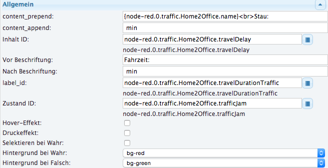

    Zur Visualisierung nutze ich derzeit das Metro - Tile String Widget:
     ![434_traffic_node-red-vis-widget.png](/assets/uploads/files/434_traffic_node-red-vis-widget.png)
    Wenn es meinen definierten "Threshold" übersteigt (5 min, definiert bei den Routes), dann wird die Tile-Hintergrundfarbe rot. Hier noch die Definition meines Widgets:
     ![434_traffic_node-red-vis-def.png](/assets/uploads/files/434_traffic_node-red-vis-def.png)

              Hier noch der Widget-Export (danke Bluefox):
              "tpl": "tplMetroTileString",
              "data": {
              "visibility-cond": "==",
              "visibility-val": 1,
              "bg_class_true": "bg-red",
              "bg_class_false": "bg-green",
              "icon_class_true": "",
              "icon_class_false": "",
              "badge_bg_class_true": "",
              "badge_bg_class_false": "",
              "icon_badge_true": "",
              "icon_badge_false": "",
              "brand_bg_class_true": "",
              "brand_bg_class_false": "",
              "content_oid": "node-red.0.traffic.Home2Office.travelDelay",
              "content_prepend": "{node-red.0.traffic.Home2Office.name}
              Stau: ",
              "content_append": " min",
              "label_prepend": "Fahrzeit: ",
              "label_id": "node-red.0.traffic.Home2Office.travelDurationTraffic",
              "state_oid": "node-red.0.traffic.Home2Office.trafficJam",
              "hover": false,
              "select_on_true": false,
              "label_append": " min"
              "style": {
              "left": "10px",
              "top": "150px",
              "width": "147px",
              "height": "136px"
              "widgetSet": "metro"
              LG

                                    Guten morgen,
                                    ==> Was muss ich denn wie bitte wo genau machen, um dieses Widget zu installieren?
                                    Ich hatte es versucht zu importiren und den Code reinkopiert (von weiter oben in diesem Fred). Gab eine Fehlermeldung, dass das nicht ginge (sorry - genauen Wortlaut weiß ích nicht mehr - im Log hatte ich auch nichts dazu gefunden.)
                                    Dann versuchte ich http://www.iobroker.net/wp-content/uploads/2015/05/metro_Bing_Stau.txt erfolglos zu importieren: Fehlermeldung: Dieses Widget existiert bereits. Mit der Fhlermeldung hat sich .vis verabschiedet - ich konnte nichts mehr anklicken. Nur reload.
                                    Habe aber nichts als Widget (linke Spalte Widgetauswahl) mit den Namen, den ich angegeben habe ("Bing_Stau") gefunden - dann aber gesehen, dass er einen View mit diesem Namen angelegt hat.
                                    Ein View ist doch aber kein Widget, oder?
                                    Danke für Eure Infos.
                                    Fitti

                                        Okay und Danke. Aber da fehlt ja noch eine Menge, oder?
                                        Was habe ich gemacht:
                                        1.) Mit Meiner MS ID eingelogt, mir eine Route ausgewählt, einen Bing Key erstellt (dazu musste ich diese Route erstellen).
                                        1a.) Mir die Routenstartpunkt und und Endpunkt kopiert.
                                        2.) Node-Red installiert
                                        3.) Den FLOW-Code http://www.iobroker.net/?page_id=57&lang=de kopiert.
                                        4.) In Node-RED auf "Import Clipboard" gegeangen und den kopierten Text eingefügt.
                                        Darauf hin erhielt ich eine Grafik wie oben mit den ganzen Nodes.
                                        4a.) Im Menu Workspace/Rename ausgewählt und den Ganzem den Namen "BingMaps" gegeben. Im Reiter dieses Programmes (oder wie man das nennt) steht nun auch der Name BingMaps.
                                        5.) Dann im Node setConfig NUR meinen bing_key eingefügt.
                                        6.) Nun im Node defineRoutes…
                                        Im Beriech msg.routes
                                        bei from: Die kopierten Texte meiner Bing-StartRoute reinkopiert.
                                        ebenso bei to:
                                        Den Namen noch angepasst: Home2Schule
                                        Das Ganze, nur mit From und To getauscht, im nächsten Block {} gemacht, aber hier den Namen Schule2Home verwendet.
                                        Nun frage ich mich, ob ich das irgendwie speichern muss, da beim Schließen des Browsers eine Warnmeldung kommt. Habe noch nie Node verwendet. Bei .vis muss man ja auch nichts speichern.
                                        7.) In .vis habe ich dann gemäß deiner Info zuvor das Widget importiert. Ich habe einen "Rahmen" in der Anzeige
                                        8.) Nun lässt es sich vermuten, dass bei der Inhalt ID: ich mit der Auswahl meinen Node sehen müsste. Aber ich finde diesen nirgends. Liegt das am fehlenden Speichern in Punkt 6?
                                        Achso: Gemäß http://www.iobroker.net/?page_id=166&lang=de ist bei mir KEIN eigener Node- Reiter in der Admin-Oberfläche! Ich kann aber bei den Instanzen auf Node-Red klicken und es öffnet sich ein eigener Browser-Tab.
