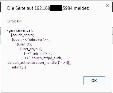

            auf einer Neuinstallation unter Bananian sieht dei Fehlermeldung nach reboot so aus:
            2014-11-24 13:03:47.201 - error: Error: Redis connection to 127.0.0.1:6379 failed - connect ECONNREFUSED
            at RedisClient.on_error (/opt/iobroker/node_modules/redis/index.js:185:24)
            at Socket. <anonymous>(/opt/iobroker/node_modules/redis/index.js:95:14)
            at Socket.EventEmitter.emit (events.js:95:17)
            at net.js:441:14
            at process._tickCallback (node.js:415:13)</anonymous>
            …und beim Aufruf von iobroker unter futon, erscheint dann folgende Meldung:
             ![144_iobroker_futon.jpg](/assets/uploads/files/144_iobroker_futon.jpg)
            Rainer
              ma.iogo-mail.ch
              Salü Rainer,
              Ich denke die Dienste gehen nicht richtig.
              Der TCP Port 5984 ist für die couchdb, der TCP Port 6379 für die redis.io.
              Ob redis.io wirklich auf 127.0.0.1 oder auf 0.0.0.0 gehört, weis ich momentan nicht.
              Mach mal diese Commands netstat , ps und dpkg –get-selections

                    Im Moment bin ich ziemlich gefrustet. Ich habe keine richtig funktionierende Installation mehr. In den letzten zwei Wochen habe ich bestimmt 15-20 mal komplett neu installiert. Auf allen meinen Plattformen. Und auch noch unter verschiedenen Distributionen.
                    Bei allen Installationen tritt nach einem reboot der couchdb-error auf, so dass kein update mehr möglich ist.
                    Außerdem steigt jetzt noch der admin-adapter und der Rega Adapter aus. Einer mit code1, der andere mit code7 (welcher womit weiß sich auswendig nicht - werde das zu Hause editieren).
                    Außerdem funktioniert der legacy-adapter nicht richtig, die Datenpunkte der Geräte stehen unter variablen. Und zwar alle einzeln. Ein aussenmperatur widget muss z.b. einzeln mit Tempel und rf belegt werden.
                    Habe nur noch minimalkonfigurationen installiert mit rpc Rega und history, auf cubietruck, bananapi und cubox.
                    Werde heute abend deine files testen - sonst mach ich mal paar Wochen Pause. Dabei wollte ich die Doku weiter schreiben.

                        Ich habe mir eben deine Dateien angesehen, während noch eine weiterer Installationsversuch durchläuft.
                        in der .ini habe ich auch schon diverse Änderungen probiert, da irgendetwas mit der Authentifikation spinnt.
                        Aber die aktiven Zeilen sind bei mir gleich (denke ich mal).
                        Grade kommt nämlich folgendes:
                        Setting up lksctp-tools (1.0.11+dfsg-2) ...
                        Processing triggers for ca-certificates ...
                        Updating certificates in /etc/ssl/certs... 171 added, 0 removed; done.
                        Running hooks in /etc/ca-certificates/update.d....done.
                        Ich fürchte damit hängt mein Problem zusammen.
                        Wie sieht es denn bei dir nach einem reboot und anschließendem "node iobroker start" aus? (oder..update)
                        Ich bekomme dann den couchdb-error.

                        • HomoranH Nicht stören
                          Ich höre für heute mal wieder auf!
                          ABER:
                          Erster Erfolg!!!!
                          Dein Skript lief beim ersten mal nicht vollständig durch sondern hängte sich mit mehreren Fehlermeldungen auf.
                          Ich habe dann über filezilla die Struktur manuell geändert (den ordner /opt/iobroker gelöscht) und das skript nochmal ausgeführt.
                          Diesmal gab es eine neue Installation.
                          Einige (viele) Objektnamen hatten noch die HM-kryptischen Bezeichnungen. Nach einem iobroker stop und start waren dann überall die Klartextnamen.
                          Dann testweise reboot - danach lief wieder alles ohne couchdb-Error!!! :P
                          Habe mir mal die Unterschiede angesehen.
                          Mit der Nutzung von Bluefox' deb-Paket http://download.iobroker.org/ioBroker-0.0.31.deb muss es wohl zu Problemen kommen.
                          Ich habe zwar auch schon nach den Einzelschritten auf github installiert mit dem gleichen "Erfolg" - Error!
                          Auch ein direkter Upgrade mit ./iobroker upgrade self noch auf der Konsole und anschließendem "node iobroker clean yes" führte zwar dazu, dass auch der admin-adapter neu installiert werden musste, aber nach einem reboot - ERROR!
                          Ich werde morgen mal dein Skript "zerlegen" und meine Anleitung dann modifizieren, wenn ich reproduzierbar weiß wo das Problem lag.
                          Schönen Abend noch und VIEEEELEN Dank
                          Rainer
