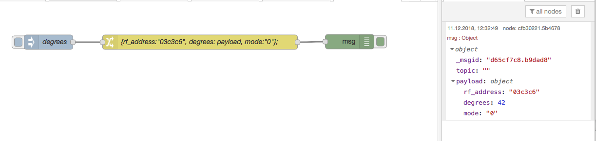

    Nr.3 ist etwas tricky
      ` > CODE: ALLES AUSWÄHLEN
    > msg.payload = {rf_address:"03c3c6", degrees: msg.payload, mode:"0"};
    > return msg; `
     ![3999_bild_3.png](/assets/uploads/files/3999_bild_3.png)
    Das sind mal nur so die Grundmöglichkeiten von change-node. Die Teile sind weitaus mächtiger. Stichwort JSONata.
