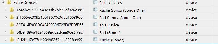

                        • L Offline
                          L Offline
                          LJSven
                          #225
                          ich habe 2 Stck. Sonos ONE - es scheint damit nicht zu gehen, oder? Ich bekomme folgende Warnings. Verstehe auch nciht, warum ich bei der SONOS immer 2 Devices habe?!
                          alexa2.0	2018-07-26 10:38:09.581	warn	Unknown Device type A2OSP3UA4VC85F (PERSISTENT_CONNECTION,AUDIBLE,TIMERS_AND_ALARMS,AMAZON_MUSIC,REMINDERS,KINDLE_BOOKS,AUDIO_PLAYER,PEONY,SLEEP,CHANGE_NAME,TUNE_IN,DEREGISTER_DEVICE,I_HEART_RADIO,SU
                          alexa2.0	2018-07-26 10:38:09.567	warn	Unknown Device type A2OSP3UA4VC85F (PERSISTENT_CONNECTION,AUDIBLE,TIMERS_AND_ALARMS,AMAZON_MUSIC,REMINDERS,KINDLE_BOOKS,AUDIO_PLAYER,PEONY,SLEEP,CHANGE_NAME,TUNE_IN,DEREGISTER_DEVICE,I_HEART_RADIO,SU
                          ```` ![6907_sonos.jpg](/assets/uploads/files/6907_sonos.jpg)

                                  @LJSven:
                                  Wer sagt das damit was nicht geht. Das ist nur ne Info das der Adapter diese Device-typen noch nicht kennt. Nächste Version. Es sollte dennoch alles gehen.
                                  Kannst Du bitte die beiden Zeilen aus dem Logfile unter /opt/iobroker/log/… noch vollständig rausholen. SInd leider abgeschnitten. Danke

                                    • L Offline
                                      L Offline
                                      LJSven
                                      #231
                                      2018-07-26 11:17:30.336 - warn: alexa2.0 Unknown Device type A2OSP3UA4VC85F (DEREGISTER_DEVICE,SUPPORTS_CONNECTED_HOME_CLOUD_ONLY,CHANGE_NAME,KINDLE_BOOKS,AUDIO_PLAYER,TIMERS_AND_ALARMS,VOLUME_SETTING,PEONY,AMAZON_MUSIC,REMINDERS,SLEEP,I_HEART_RADIO,AUDIBLE,GOLDFISH,TUNE_IN,DREAM_TRAINING,PERSISTENT_CONNECTION) - please report to developer!
                                      2018-07-26 11:17:30.350 - warn: alexa2.0 Unknown Device type A2OSP3UA4VC85F (DEREGISTER_DEVICE,SUPPORTS_CONNECTED_HOME_CLOUD_ONLY,CHANGE_NAME,KINDLE_BOOKS,AUDIO_PLAYER,TIMERS_AND_ALARMS,VOLUME_SETTING,PEONY,AMAZON_MUSIC,REMINDERS,SLEEP,I_HEART_RADIO,AUDIBLE,GOLDFISH,TUNE_IN,DREAM_TRAINING,PERSISTENT_CONNECTION) - please report to developer!
                                      Ok - ich teste es mal - bisher habe ich sie noch nicht zum "sprechen" bekommen. Ich finde die Datenpunkte auch nicht im Baum.
                                      Hast du eine Idee, warum im Amazon Account die Sonos Geräte 2x auftauchen?

                                        #232
                                        Der Adapter entscheidet auch anhand des Device-typs was alles angelegt wird. Dein Device siehst recht vollständig aus.
                                        Kannst Du in der Alexa App dafür Routinen anlegen? Wenn ja dann sollte das später gehen. Teste bitte mal.
                                        Keine Ahnung warum er zwei anlegt.
                                        • L Offline
                                          L Offline
                                          LJSven
                                          #233
                                          @apollon77:
                                          Keine Ahnung warum er zwei anlegt. `
                                          Sowohl Szenen als auch Routinen sind angelegt / allerdings erscheinen die nicht im ioBroker. Geräte sind da. Speak etc. erscheint auch nicht. PS. Mein Kontigent an Screenshots ist ausgeschöpft.
