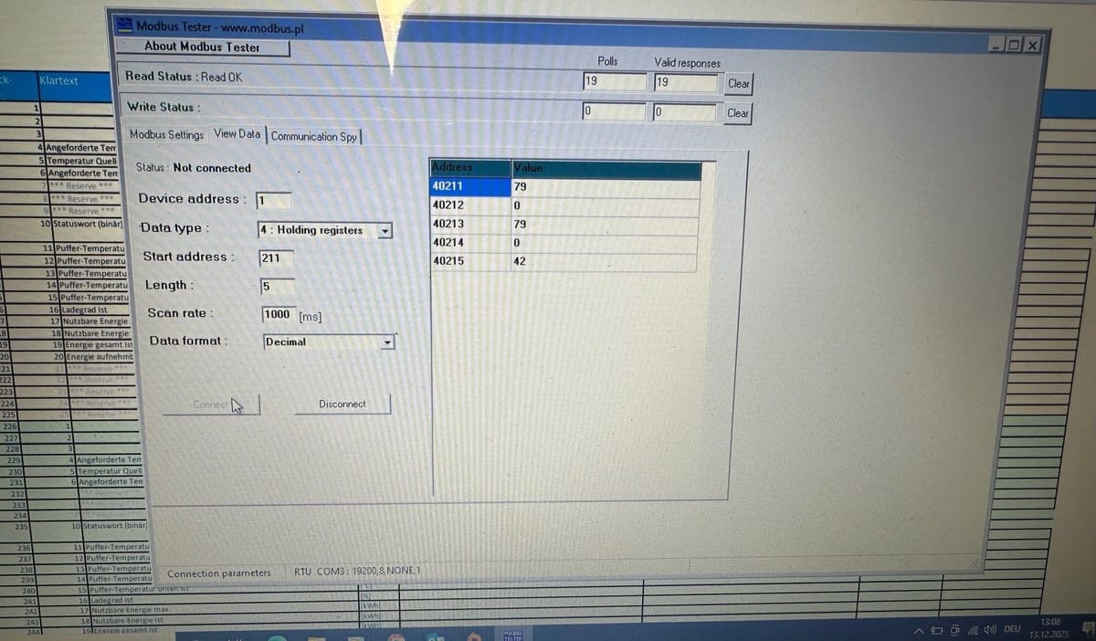

    @Strike498 Prinzipiell funktioniert der Modbus der HDG schonmal. Habs grade verdrahtet, USB Adapter an den Laptop und mit einem Modbus-Tester ein paar polls gemacht. Kabellänge etwa 2-3m, keine Wiederstände zu oder abgeschaltet, alles im Ursprungszustand. Klemme X4:1 u. 2 (extern). Funktionscode zum lesen ist tatsächlich Holding register und die Adressen sind nicht 1 verschoben sondern genau wie sie in der Tabelle von HDG beschrieben sind. Anbei ein Foto vom Test. Wenn der Adapter da ist und ich neue Infos habe teile ich sie mit.

      @Ganner86 ...aber offset von 40000!
      ich glaube das hat @strike498 noch nicht probiert.
      (oder Holdingregister verwenden mit 211 und alias verwenden in der Grundkonfiguration)

        @Homoran Ja so viel ich weiß wird der offset von der software automatisch gemacht weil die adressen bei den meisten Steuerungen für die Holding Register irgendwo ab 40000 los gehen. Ich habe die Adresse 211 eingegeben und die 40k wurde automatisch bei der auswahl vom holding Register dazu addiert.
        Der Modbus Adapter vom ioBroker macht das wohl auch, wenn ich mir den Log von @strike498 im Beitrag #30 anschaue

                  So, der Adapter kam vorhin an. Inbetriebnahme hat geklappt. Nach etwas rum probieren funktioniert die Verbindung vom ioBroker -> Adapter -> HDG.
