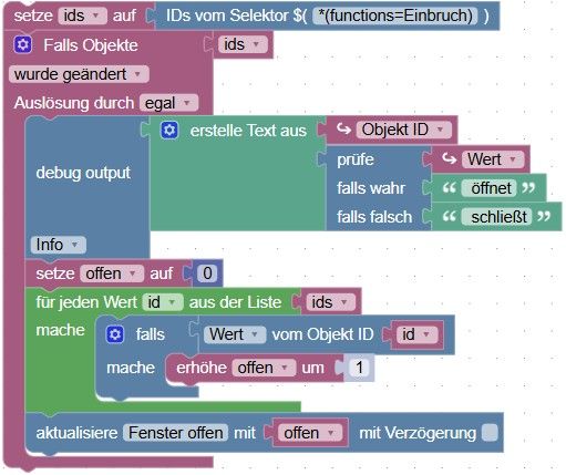

                @herr_kuschel: Hier der Code.....
                Das ist aus Blockly generiert.
                Man nimmt nur einen Trigger pro Datenpunkt (Ressourcen).
                Die Erfassung der offenen Fenster über eine Schleife ist zuverlässiger als Anzahl erhöhen / verringern.
                Der Debug-Block zeigt die ID des auslösenden Kontaktes. Wenn die DP-Namen eindeutig sind, nimmt man diese.
                H 1 Antwort Letzte Antwort
