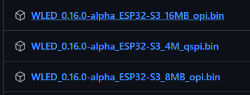

      Es gibt für WS2812B auch für ESP32-S3 eine WLED bin-Datei, wäre das nicht sinnvoller?
      https://github.com/wled/WLED/releases/tag/nightly
      Kann man über https://install.wled.me/ installieren

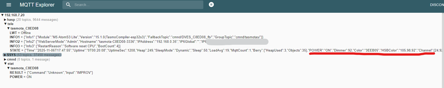

        Es geht um einen AtomS3 Lite dessen eigentliche Funktion ein BLE-Scanner zur Anweseheintsdetektierung ist. Den habe ich bisher unter ESPHome betrieben und die RGB LED steuer ich von IOB an um diverse Stati zu visualisieren.
        Nun ist per ESPHome meine Toleranzschwelle nach X-Wochen wieder erreicht. Enorm Aufwand investiert den BLE Scanner mit aktuellen Versionen wieder in Gang zu setzen und nun zickt auch noch die RGB LED 😰 (https://forum.iobroker.net/topic/82734/esphome-rgb-led-farbe-steuern).
        Hab jetzt aufgegeben und Tasmota in der S3 Eigenkompilierung mit BLE ist aktuell die einzige Konstellation wo ich BLE Geräte scannen kann und die RGB LED funktioniert (Steuerung per Tasmota Weboberfläche). Nun fehlt mir die MQTT Anbindung damit es wirklich nutzbarbar wird. ESPresence etc etc hab ich durchprobiert und ChatGPT dreht sich auch schon seit Tagen im Kreis und verweist in Dauerschleife aufs gleiche Zeug wodurch ich leider nicht mehr weiter komme.
        Aktuell vermute ich hier vielleicht doch etwas zu sehen:
