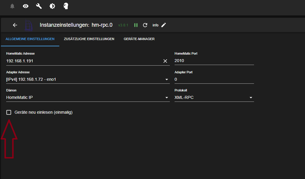

        das hier schon mal probiert?

          @jackdaniel #
          Ne habs nicht probiert, war etwas nervös geworden weil ich ja zunächst nicht wusste wo die Menge an Erros herkam
          Mach ich aber gleich nochmal und werde berichten

            Ich war wohl ein wenig voreilig, hab nochmal neu upgedatet und neu eingelesen. Funktioniert Danke euch beiden
