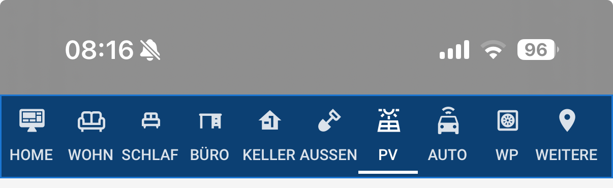

    Moin zusammen,
    ich hab in Jarvis in der Tabbar die Glocke ausgeblendet. Gibt es eine Möglichkeit den freiwerdenden Platz für einen weiteren Tab zu nutzen?
    Bei mir scrollt es jetzt horizontal (wenn ich einen Tab mehr habe als angezeigt werden können) und der freie Platz der Glocke wird nicht genutzt.
    Danke.
    LG Hanno

        @mcu ich hätte gerne einen Tab mehr, dann würde es auf dem Handy perfekt ohne Scrollen reichen.
        Btw: mir würde auch "Tabs zusammenfassen" gefallen, aber da werden nur drei Tabs gezeigt, dann kommt schon der "Mehr..."-Tab. Draufpassen würden aber sieben plus der "Mehr"-Tab (bzw acht, wenn der Platz der Glocke frei wäre).

          @hanno-welsch Bitte ein Bild von der Handy-Darstellung.
          Bei mir passen max. 5 Tabs nebeneinander? Auflösung vom Handy?
          Extra-CSS-Einträge?
          Theme-Einstellungen ?
          Probier mal diese CSS-Einstellungen
          .notification-drawer-button {
          	display: none !important;
          .jarvis-tabs-container {
          	padding-right: 0px !important;
          H 1 Antwort Letzte Antwort

            @mcu danke!
            hats ausgemacht.
            Ich hab die Tabs entsprechend klein formatiert, jetzt passen 10 drauf. Sieht jetzt so aus:
