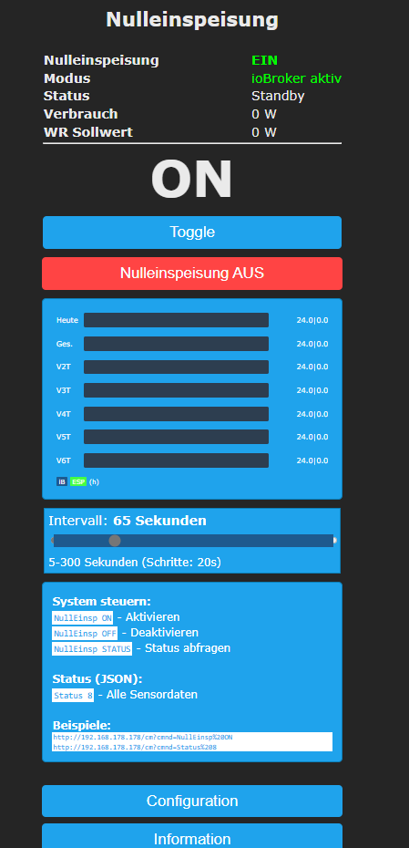

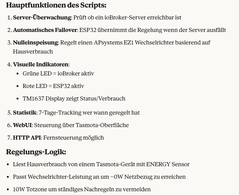

    bin total beeindruckt - mein iobroker macht eine nulleinspeisung. ich wollte nun eine stromsparende fall-over lösung, wenn der iobroker mal aus ist.
    habe an raspi oder so gedacht, bis mir esp32 eingefallen ist - nun habe ich mit "claude AI" ein programm schreiben lassen, das iobroker überwacht und die nulleinspeisung übernimmt. auf dem esp32 wird berry genutzt.
    das ganze sieht dann so aus:
    das ganze war sehr einfach zu bewerkstelligen - claude kann berry perfekt, egal ob funktion oder gui bearbeitung
    wer da ideen hat, was man immer schon mal mit esp testen möchte, dem kann ich das nur empfehlen - natürlich wurden mir auch alle esp32 und anschlüsse erklärt (berechnung led widerstand, tm1637 anschliessen, flashen,..)
    ps: ich habe keinerlei wissen über berry gebraucht, was ich auch nicht habe :-)
