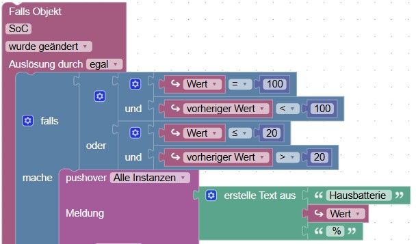

    Hi zusammen,
    ich möchte gerne eine Push-Nachricht erhalten, sobald bestimmte Zustände meines Hausspeichers eintreten:
    Der Speicher ist vollständig geladen (100 %).
    Der Ladezustand fällt auf 20 %.
    Der Speicher beginnt erneut zu laden.
    Die entsprechenden Datenpunkte kann ich problemlos abfragen – mein Knackpunkt ist gerade die Umsetzung in Blockly. Hat jemand eine Idee, wie man das elegant verpacken kann?
    Cool wäre außerdem, wenn ich zusätzlich erkennen könnte, ob die Batterie gerade über die PV-Anlage oder über günstigen Netzstrom geladen wird. Gibt’s dafür einen cleveren Ansatz?

      @tolkin z.B. so?
      "gemeldet" ist ein globale Variable. Mit der wird gesteuert, dass die Meldung nur einmal kommt, auch wenn der Wert wackelt.
