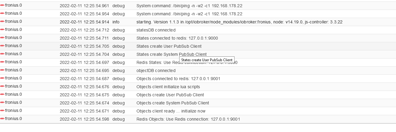

    • RE: [Gelöst] Fronius Wechselrichter Fehler Gerät/Dienst
      @wendy2702 Vielen Dank für deine Hilfe 😳 , Anforderungen sind erfüllt und ich habe die Lösung für das Problem gefunden nach einigem Grübeln (wobei auch nicht hilfreich ist, dass ich eher ein Linuxdepp bin...).
      Lösung: /bin/ping ist anscheinend in dem von mir verwendeten Container buanet-iobroker(v6.0.0 (2021-12-09)) für Docker im default nicht mit ausreichend Rechten versehen... Mit: sudo chmod u+s which ping konnte ich das Problem aus der Welt schaffen. Der Adapter funktioniert jetzt super 😬

    • [Gelöst] Fronius Wechselrichter Fehler Gerät/Dienst
      Systemdata
      Hardwaresystem: DS218+
      Arbeitsspeicher: 10GB
      Festplattenart: HDD
      Betriebssystem: Docker 20.10.3 - 1239
      Node-Version: ??
      Nodejs-Version: v14.19.0
      NPM-Version: 6.14.16
      Installationsart: Skript
      Image genutzt: Ja
      Ort/Name der Imagedatei: /opt/iobroker/
      ich bin noch blutiger iobroker-Anfänger (Erfahrung nun eine Woche..., Ziel ist es insgesamt mehr Daten für die CCU3 bereitzustellen) und scheitere beim Einrichten des Fronius Wechselrichter Adapters (Version 1.1.3). Zwei andere Adapter habe ich erfolgreich installiert bekommen, die wunderbar Daten liefern.
      Installation und Einstellungen klappt soweit für mich ersichtlich, Wechselrichter wird in den Einstellungen an der IP-Adresse erkannt.
      Die Instanz bleibt beim Start dann aber gelb mit einem Fehler bei: Verbunden mit Gerät oder Dienst.
      Beim rumspielen habe ich per Zufall festgestellt, dass der Fehler verschwindert (Instanz wird grün) wenn ich den Obejektordner (Unterordner "0" im Ordner Fronius) der Instanz lösche =???.
      Löschen & neuinstallation liefert immer das selbe Ergebnis, ebenso zwei ältere Versionen dich ich probiert habe.
      Soweit ich verstanden habe, würde der Adapter die Daten der solar-api im JSON Format auslesen. Diese Dateien kann ich fehlerfei manuell abrufen vom Wechselrichter.
      Ich hoffe, ich sehe nur den Wald vor lauter Bäumen nicht...
      Vielen Dank für eure Hilfe.
      VG,
      MarteL
      Log:
      posted in Error/Bug
