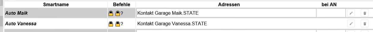

    Hallo Zusammen,
    ich habe zwei HM-Fensterkontakte verbaut, die mir anzeigen, ob die Garagentore geschlossen sind.
    Leider bekomme ich Alexa trotz der hier geposteten Anleitung nicht dazu, auf meine Anfragen zu antworten.
    Anfangs ging das einbinden der Fensterkontakte als smart name nicht, das konnte ich aber lösen (der Haken bei "write" fehlte).

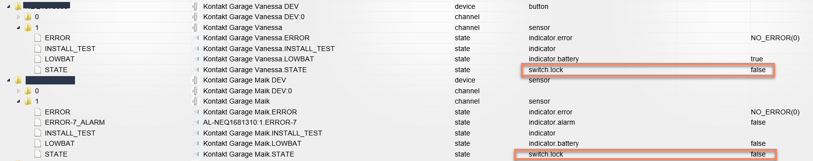

    Ich habe die Kontakte als "switch.lock" (http://downloads.iobroker.com/forum/vie … =37&t=5306) definiert.
    Im Objekt-Reiter ändert sich der Status sich auch, wenn ich die Tore öffne oder schließe (siehe Anhang). Bis dahin funktioniert also alles. Die Verbindung zwischen iobroker und CCU funktioniert.
    Wenn ich Alexa nun frage: "Alexa, Status Auto Maik", kommen alle anderen Rückmeldungen, nur nicht der Status.
    Habt Ihr eine Idee?
    Danke im Voraus und VG
