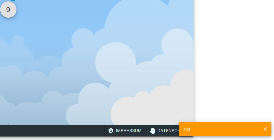

    Nun wollte ich von unterweges per Laptop auf meine instanz zugreifen funktioniert dies nicht.
    Gehe ich über : iobroker.pro auf den Button Anwendungen
    Ich bekomme dann die Meldung 404

    Versuche ich es vom Browser her:
    Cannot request web pages "http://127.0.0.1:8082/": <!DOCTYPE html> <html lang="en"> <head> <meta charset="UTF-8"> <meta name="viewport" content="width=device-width, initial-scale=1.0"> <title>404 Not Found</title> <style> body { background-color: #e0f7fa; color: #007bb5; font-family: Arial, sans-serif; display: flex; justify-content: center; align-items: center; height: 100vh; margin: 0; } .container { text-align: center; } h1 { font-size: 6em; margin: 0; } p { font-size: 1.5em; } a { color: #007bb5; text-decoration: none; border: 2px solid #007bb5; padding: 10px 20px; border-radius: 5px; cursor: pointer; } a:hover { background-color: #007bb5; color: #e0f7fa; } </style> <script> function refresh() { location.reload(); } function goHome() { let href = window.location.pathname; if (href.split('/').length === 3) { const path = href.split('/'); window.location.href = /${path[1]}/; } else { window.location.href = '/'; } } // What the document is loaded document.addEventListener('DOMContentLoaded', (event) => { // detect theme, dark or light if (window.matchMedia('(prefers-color-scheme: dark)').matches) { document.body.style.backgroundColor = '#263238'; document.body.style.color = '#eceff1'; } }); </script> </head> <body> <div class="container"> <h1>404</h1> <p>Datei vis/index.html nicht gefunden</p> <a onclick="goHome()">Zur Homepage</a> <a onclick="refresh()">Aktualisieren</a> </div> </body> </html>
    Browsercash ist geleert, vierschiedene Browser habe ich ausprobiert. Immer das gleiche Verhalten.
    Gehe ich lokal auf die http://x.x.x.x:8081/#vis.index funktioniert es.
