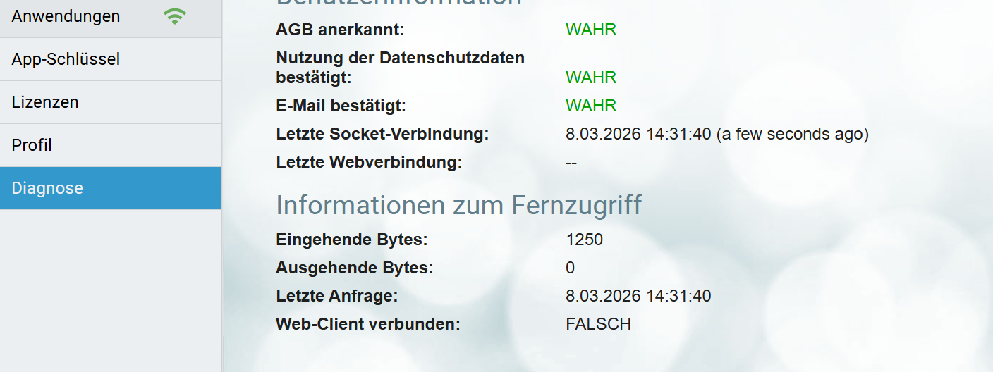

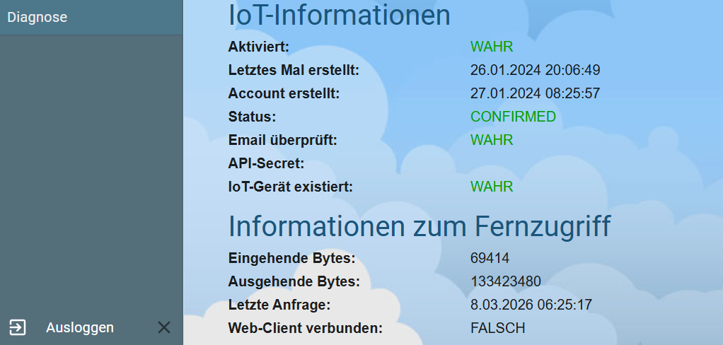

    Das sehe ich in meinem pro account:
    Ich kann mich aber nicht auf den webclient verbinden. Es wird zwar versucht, landet aber immer wieder bei einem erneuten Versuch ohne Fehlermeldung.

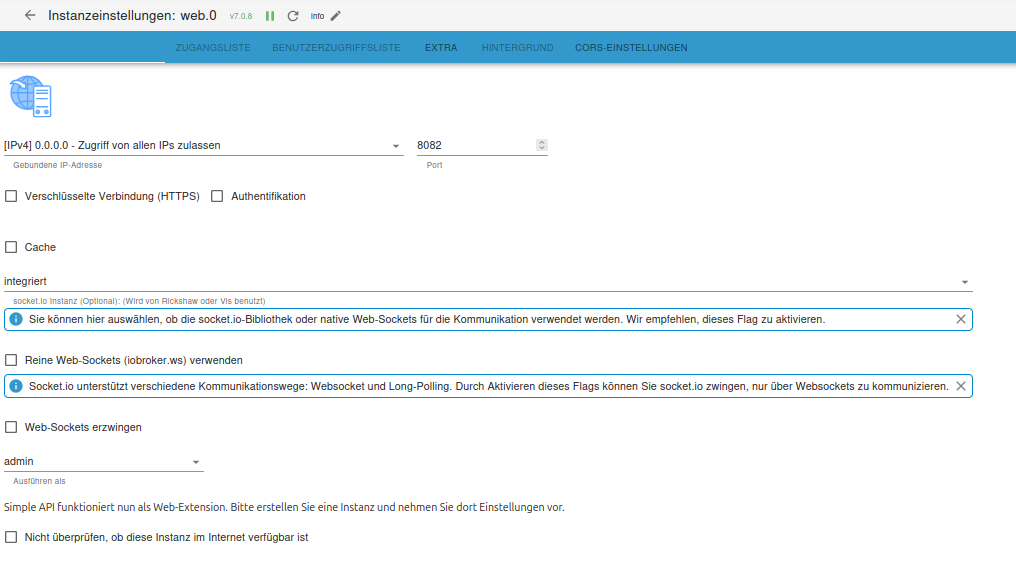

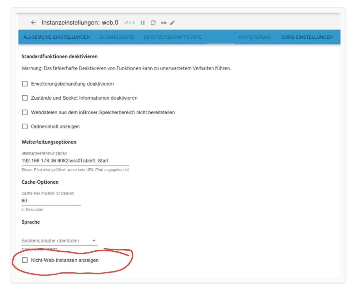

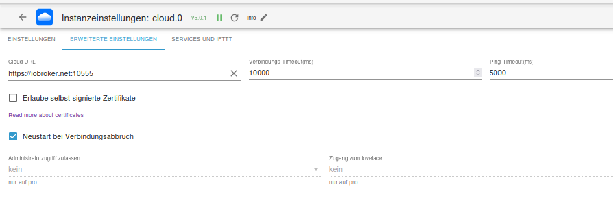

      wie ist denn der cloud-Adapter und der dort verwendete web-adapter konfiguriert?
      (Zugriffsdaten bitte unkenntlich machen! )

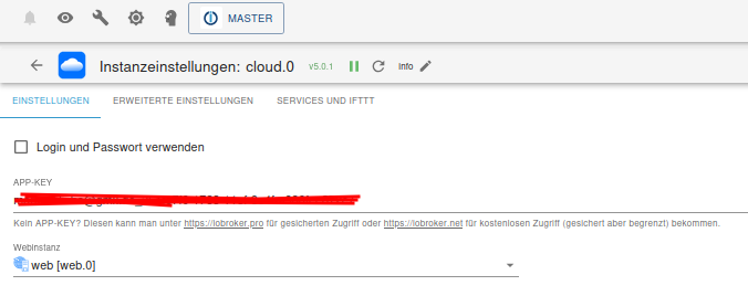

        Mr-M
        ich habe hier mal meine cloud und web Konfiguration genipst....
        Vielen Dank fürs drüberschauen

          @Mr-M sagte in Fernzugriff, Cloud io etc:
          Gehe ich dann auf Anwendungen, bekomme ich wenigstens einen 404 Error
          du gehst unter :8082 rein. Das sind nur die Visus.
          hier
          musst du admin &co. freigeben.
          Wechsele ich auf den .net (community?) account sieht es so aus:
          das geht IMHO aber nur per .pro
          Da gibt es auch einen free account

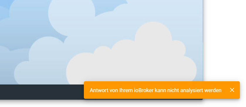

            Hallo Ich besitze eine Pro Lizenz des iOBrokers und habe meine Plattform von Rapberry 4 auf einen INtel NUC geändert.
            Auf dem NUC läuft der iOBroker in einem Container auf einem Proxmox System mit Debian Bookworm.
            Seit diesem Umzug kann ich nicht mehr auf die Anwendungen über iOBroker.pro zugreifen.
            Dieser Fehler erscheint beim Aufruf der Seite. Auf die Vis kann ich über den direkten Link https://iobroker.pro/vis/index.html? zugreifen.
            Können sie mir vielleicht einen Tipp geben woran das liegen könnte!

                Ich habe den APP Key welchen ich mit dem pro account besitze in der Cloud Instanz eingetragen . Ich bin darauf gekommen, weil ich in einem ähnlichen Beitrag gelesen hatte, daß der Adapter länger gelb blieb (Verbunden mit Gerät oder Dienst), aber nach ein paar minuten grün wurde und dann funktionierte... ich habe den Key eingetragen, das Haus verlassen und ein paar Stunden später einfach einmal probiert und siehe da:
                cool bleiben hilft. Anyway dank euren support.
