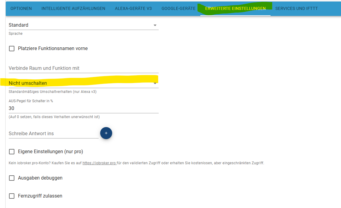

    Guten Morgen zusammen,
    habe mich am Wochenende mal drangesetzt und allen alten Kram aus der Alexa rausgeschmissen und angefangen meine Lampen und Thermostate mit dem neuen Skill und mit AlexaV3 einzurichten.
    Ganz schöne Umstellung, aber so langsam bekomme ich es hin.
    Was aber gar nciht funktioniert bisher, sind die Dimmer-Settings "bei AN". Hier stelle ich bei meine Homematic-Dimmer zB 15% ein, so wie früher (und so ist es auch in der Homematic CCU3 bei Knopfdruck eingerichtet). Aber wenn ich dann sage "Wohnzimmer Licht an" schaltet der Adapter immer auf 30%. Sage ich zB "Wohnzimmer Licht auf 15%" passt es.
    Ähnliches Problem hab ich im Esszimmer. Hier kommt ebenfalls ein Homematic-Dimmer zum Einsatz. Hier und in der Küche kommt allerdings noch dazu, dass ich beim Einschalten des Lichts per Alexa das Licht auch nur per Alexa wieder ausschalten kann und der separate Homematic-Taster nicht mehr greift. Schalte ich das Licht wieder aus, kann ich per Taster wieder ein- und ausschalten. Im Wohnzimmer hab ich das Problem bisher nicht gehabt.
    Ist vielleicht jemand schon auf diese Probleme gestoßen und hat nen Tip oder sogar ne Lösung für mich?
    Bin für Ideen und Ansätze sehr dankbar.

        • T Offline
          T-147
          Ich hab gestern Abend im Esszimmer noch festgestellt, dass beim Einschalten der Lampe über Alexa nicht nur der eigene Taster der Lampe gesperrt ist, sondern auch umgekehrt. Also wenn ich den Taster zum Einschalten verwende, kann ich mit Alexa nicht mehr ausschalten.
          Ich meine, so ein Problem hatte ich mit dem Adapter vor ewigen Zeiten schon mal, aber ich kann mich nicht mehr genau erinnern.

            Samson71S Offline
            Samson71S Offline
            Samson71
            @T-147 sagte in Dimmer-Settings & blockierte Bedienung (IoT 5.0.7, AlexaV3):
            Das klingt erstmal komisch, daher nur ein Verdacht. Das klingt ein wenig nach dem "Toggle-Problem". Mal hier prüfen:

              T-147
              @Samson71
              Die Ursache für das Blockieren hab ich mittlerweile gefunden:
              Die Dimmer in Küche und Esszimmer haben jeweils 3 Datenpunkte, über die man die Helligkeit regulieren kann.
              Wenn man dann natürlich den Taster mit dem einen und die Alexa mit dem anderen Datenpunkt verknüpft, kann das nicht funktionieren.
              Hier saß der Fehler also mal wieder vor dem Bildschirm.
              Das Problem mit der Helligkeit beim Einschalten besteht leider immer noch...
