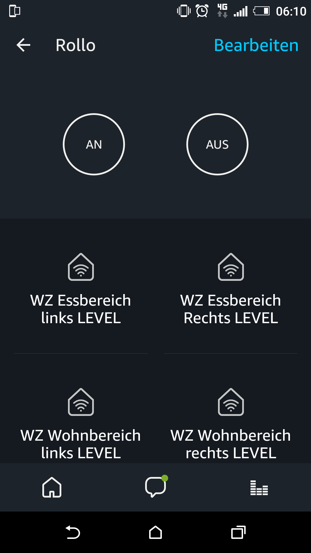

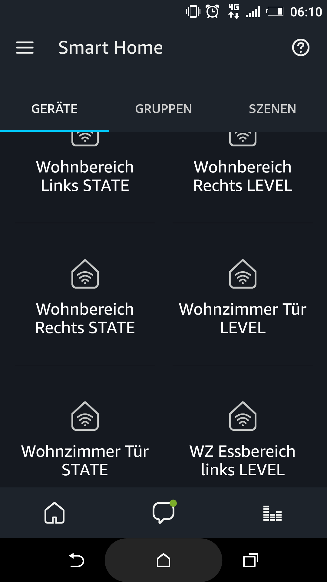

                die Befehlserkennung auch mit Rolläden klappt bei mir wunderbar. Man muss halt aufpassen, dass die Smartnamen nicht irgendwo doppelt auftauchen. Wenn ich natürlich 4 Rolläden habe, die alle samt Rolladen links und Rolladen rechts heißen, dann wirds für Olga ziemlich schwierig.
                Ich habe es so gemacht. Die Smartnamen wie folgt:
                Danach eine Gruppe angelegt in der Alexa-App
                Was auch wunderbar funktioniert sind Routinen in der Alexa-App. Aber wenn mein Smartname Rollo1 etc heißt, dann sollte man die Routine nicht Rollo nennen. EINDEUTIGE Kennungen erzeugen.
                Gruß Marco
                P.S. Dadurch steigt der WAF ins unermessliche. Ich wüsste nicht, wann die Rolladentaster bei mir mal angefasst wurden wären. Sinnlos die Teile in der Wand. :lol:
