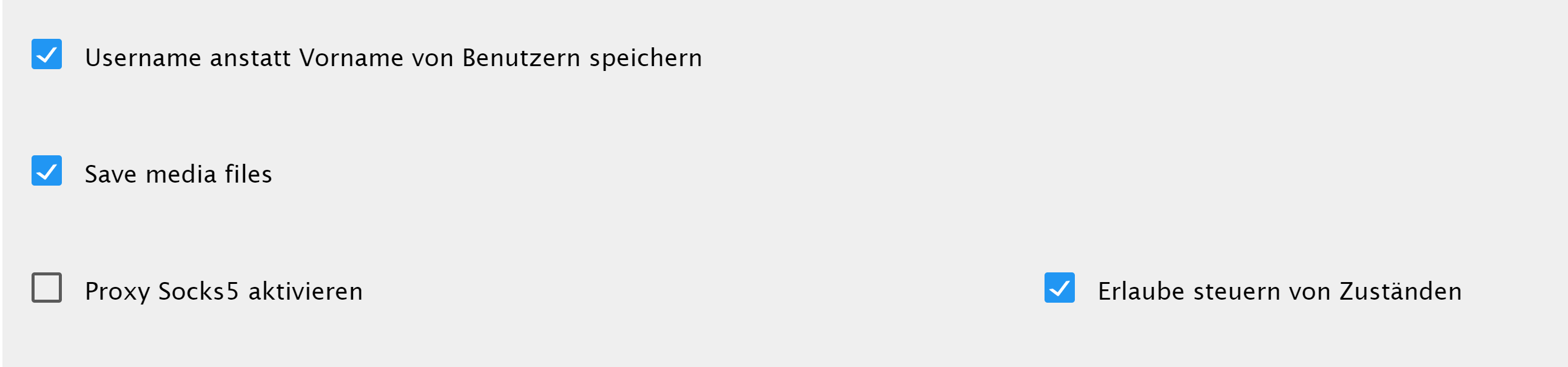

        @fastfoot kurze frage hast du das saveFiles flag über den "raw" tab hinzugefügt? hatte ich so gemacht leider war das flag dann trotzdem nicht in der adapter.config vorhanden. irgendwas fehlt mir da noch!
        F 1 Reply Last reply Reply Quote 0
        • F
          fastfoot @Nahasapee last edited by
          @Nahasapee sagte in Bild vom Telegram Empfangen:
          Ja, über Raw. In der Adapterconfig wird es 'nie' erscheinen, da hierzu ja die index_m.html geändert werden müsste. Du kannst das Setting auch so erzeugen/verändern

            was müsste man den tun, damit es im sourcecode ansprechbar ist?
            in deinem Screenshot sieht man die checkbox ja schon, und in der index_m.html scheint ja auch schon was eingetragen zu sein
            F 2 Replies Last reply Reply Quote 0
              @fastfoot
              ja so ein ähnlichen workaround hatte ich mir auch reingebastelt.
              ich denke du verwechselst die Dateien. Bei mir steht in der index_m.html gar nix von diesem Setting. Du kannst folgendes darin (index_m.html) einfügen
                              <div class="row">
                                  <div class="input-field col s12 m12 l12">
                                      <input id="useUsername" class="value" type="checkbox" />
                                      <label class="translate" for="useUsername">Store username instead of firstname of remembered users</label>
                                  </div>
                              </div>
                              <div class="row">
                                      <input id="saveFiles" class="value" type="checkbox" />
                                      <label class="translate" for="saveFiles">Save media files</label>
                                  </div>
                              </div>
              Sieht dann so aus und funktioniert auf Anhieb(Upload nicht vergessen!)
              Es bleibt die Krux dass msg.photo[3] zu msg.photo[2] verändert werden muss, ist also alles nix für den Normalanwender. Ich scheue mich den Einzeiler zum Ändern des Sourcecodes zu posten, unbedarfte Anwender könnten unnötigen Support erzeugen. Man sollte warten bis das gefixt ist

                Gerade gesehen: Hast du deine Version von Github installiert? Dort ist die index_m.html nämlich bereits geändert. Das bedeutet aber dass das Setting bereits aktiviert ist und auch funktioniert. Der Fehler mit msg.photo[3] ist immer noch da, ich werde das issue entsprechend abändern

                          Die GitHub-Version hat diese Einstellung, siehe hier
