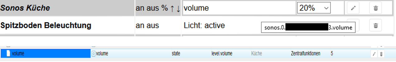

                  #27
                  @Stormbringer:
                  Das macht mein Adapter auch aber nur bei den Sachen wo er es nicht machen soll :lol:
                  Kann man nicht den Sonos Punkt "On" und "Volume" kombinieren damit er dann im Cloud Adapter so gelistet wird wie auf dem Bild in der Anleitung mit "%, Pfeil hoch runter, on, off"? `
                  Moin Stormbringer,
                  das ist zwar kein spezifisches "alexa/SONOS" Problem, vielleicht habe ich dennoch eine Idee warum Du nicht zum erwünschten Ergebnis kommst.
                  Im Screenshot erfolgt die Gruppierung von gleichartigen Objekten/Objekttypen/Rollen/Datenpunkten (.level).
                  So wie Du es schilderst versuchst Du hingegen unterschiedliche Objekte zu Gruppieren.
                  Die werden unterscheidlich angesprochen.
                  "Alexa, schalten an/aus"
                  "Alexa, stelle Lautsärke auf x%"
                  Das könnte der Grund sein weshalb diese Objekte sich nicht Gruppieren öassen?!?

                                  @BBTown:
                                  Noch einmal nachgefragt: Du möchtest über Alexa einen SONOS Lautsprecher einschalten, ausschalten und die Lautstärke anpassen?
                                  Das ist eigentlich kein großer Akt.
                                  1.) im cloud-Adapter ein neues Smart Gerät anlegen (+ Taste)
                                  2.) vom entsprechenden SONOS Gerät das Objekt "volume" auswählen
                                  3.) einen aussagekräftigen Namen wählen - sagen wir zum Beispiel "Sonos Wohnzimmer"
                                  4.) als Grundlautstärke einen angenehmen Wert einstellen (z.B. 25%)
                                  5.) in der Alexa App "Smart Geräte suchen" lassen und prüfen ob "Sonos Wohnzimmer" angekommen ist
                                  • mit "Alexa, schalte Sonos Wohnzimmer ein" wird mit der "Lautstärke 25" die letzte Musikquelle abgespielt
                                  • mit "Alexa, stelle Sonos Wohnzimmer auf 30%" wird die Lautstärke entsprechend gesetzt
                                  • mit "Alexa, schalte Sonos Wohnzimmer aus" wird die Lautstärke auf "0" gesetzt
                                  Ich habe das ganze noch um Scripte ergänzt:
                                  Wenn Lautstärke von Sonos Wohnzimmer > 5 dann setze "play" auf "true", "stop" auf "false", "state" auf "play"
                                  Wenn Lautstärke von Sonos Wohnzimmer < 5 dann setze "play" auf "false", "stop" auf "true", "state" auf "stop" `
                                  Moin, habe gerade mal versucht das nachzubauen, aber stehe irgendwie auf dem Schlauch. Der Eintrag aus dem Cloud-Adapter (in meinem Fall "Sonos Küche") wird einfach nicht an Alexa übertragen bwz. taucht dort bei der Gerätesuche nicht auf.
                                  Dachte erst es liegt möglicherweise an einer fehlenden Raum- bzw. Gerwerkszuordnung, aber den Raum hab ich ja im Sonos Plugin angegeben beim discovern der Box und als Gewerk habe einen der bereits über das Loxone Plugin importierten Einträge (in dem Fall Zentralfunktion) übernommen.
                                  Fehlermeldungen kann ich im Log Reiter auch keine finden. Hab ich eventuell irgendwo anders was übersehen bzw. einen Denkfehler? Jemand ne Idee?

                                    hast Du denn nach dem Anlegen des neuen Smart Gerätes im Cloud-Adapter auch in der Alexa-App nach neuen Geräten gesucht und geprüft ob das neue Smart-Gerät dort angekommen ist?
                                    In deinem Beispiel müßte in der Alexa App "Sonos Küche" zu sehen sein
                                    Und dann kann über Alexa "Sonos Küche" auch angesprochen werden
                                    Die Angabe des Raumes ist ggf. eine interessante information, aber für das Smart gerät nicht unbedingt notwendig, weil das Smart-Gerät manuell angelegt wird.
                                    Wenn die Kombination "Gewerk + Raum" verfügbar ist, kann im cloud-Adapter ein Smart Gerät einfacher automatisch erkannt werden.
                                      Hi, ich hab über die Web App im Browser (https://alexa.amaz….) gesucht. Da wurden keine neuen Smart Devices gefunden.
                                      Beim Loxone Plugin hatte das Ganze noch reibungslos funktioniert, aber die loxone Smart Devices haben ihren Raum und ihr Gewerk ja quasi mitgebracht.
                                      Hab auch schon versucht das Plugin in neu zu installieren, aber das scheint an und für sich zu funktionieren. Zumindest werden die korrekten Meta-Daten angezeigt (z.B. Aktuell laufender Interpret etc.)
                                      Nicht dass das so ein verdeckter Fehler ist wo ich den kompletten ioBroker neuaufsetzen muss und ich such mir hier nen Wolf nach Fehlern in der Smart Device Konfiguration. :?

                                          #39
                                          Nabend Heiko…
                                          "Fehler" nicht direkt gefunden abr Ursache beseitigt. Da hat sich irgendwie die Verlinkung zwischen dem iobroker Account und dem Alexa Skill fest gefressen. Im Prinzip wie http://downloads.iobroker.com/forum/viewtopic.php?f=37&t=5797
                                          @genglert:
                                          @eric2905:
                                          Ok, Cloud-Adapter, usw. sind ok. Zugriff von Cloud auf den IoBroker geht.
                                          Dann bitte mal einen Screenshot der Alexa-Konfig - das geht auch vom Browser aus (http://alexa.amazon.de, geht nicht vom iPad aus!).
                                          Gruß,
                                          Eric `
                                          Unglaublich, aber nach einem neuerlichen Aktivieren des Skills im Browser (bisher immer nur auf der App gemacht) sehe ich alle Smart Devices
                                          Unverständlich, aber es geht jetzt mal!
                                          Danke Eric!!! `
                                          Ende vom Lied…NUR das Deaktivieen und erneute Aktivieren im NOTEBOOK Browser (App ging nicht!!!) hat den Fehler behoben und die wie eingangs vermut richtig angelegten Devices erschienen plötzlich in der Alexa Smart Device Liste. :roll:
                                          Danke für deine Geduld.
