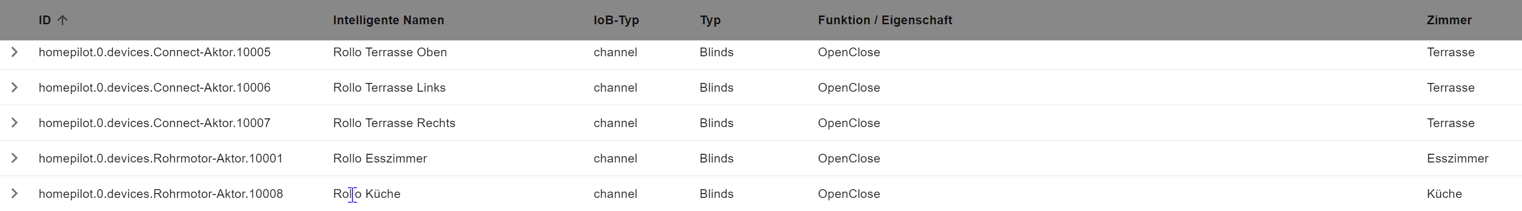

    ich habe bei mir für die Terassenbeschattung drei Jalousien und im Haus Rollläden.
    Alles ist über den iot Adapter in GHome verfügbar.
    Jetzt würde ich gerne über einen Befehl "Schließe alle Rollläden" nur die Rollläden schließen lassen. Das geht leider nicht, da sowohl die Rollläden wie auch die Jalousien als "Blinds" kategorisiert werden (nicht wundern, ich habe die Jalousien der Einfachheit halber mit "Rollo" im Intelligenten Namen benannt:
    obwohl ich bei den Objekten die Typen getrennt habe:
    Der Debug-Output vom iot Adapter sieht dazu so aus:

    Ich habe auch versucht, im iot Adapter den Typ manuell zu ändern, das wird aber innerhalb von Sekunden wieder zurückgesetzt.
    Hat hier jemand eine Idee?
