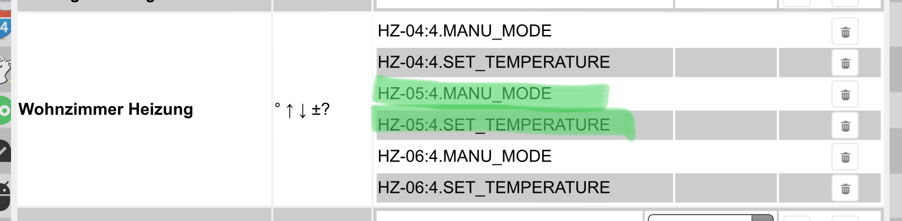

    lcloud.0	2018-01-03 05:52:01.831	error	Cannot process "hm-rpc.0.MEQ0006657.4.AUTO_MODE": TypeError: friendlyName.split is not a function
    cloud.0	2018-01-03 05:52:01.753	error	Cannot process "hm-rpc.0.MEQ0006657.4.AUTO_MODE": TypeError: friendlyName.split is not a function
    Das Gerät ist ein Heizungsthermostat. Davon habe ich noch 15 weitere. Aber nur bei diesem einen kommt die Fhlermeldung.
    Es ist Teil einer Autogruppe von 3 Thermostaten.
    Die beiden anderen sind unauffällig.

        Hast Du einen Umlaut oder ein Sonderzeichen im Namen?
        Die Meldung „friendlyName“ deutet für mich auf den frei vergebenen Namen hin.

          nein. Keine Sonderzeichen. Ich benutze diesen Datenpunkt überhaupt nicht.
          AUTO_MODE verwende ich nicht, da ich die Heizung nur über Grad steuere.

            habe bei den Gerät und dem Kanal den smartnamen gelöscht. Jetzt ist Ruhe.
