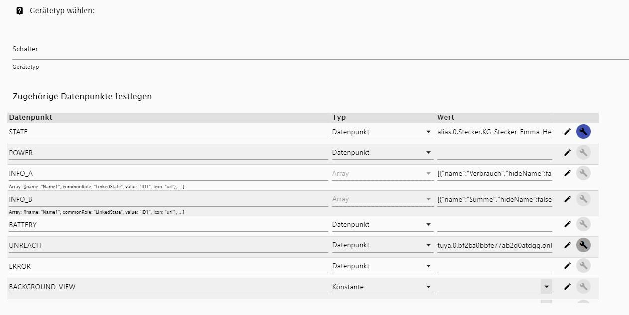

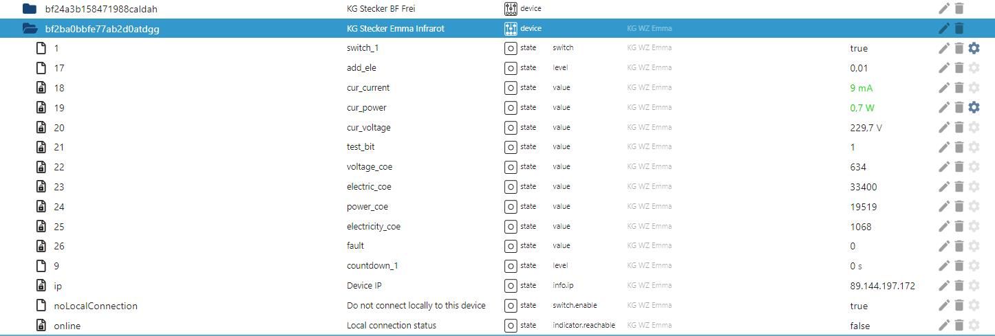

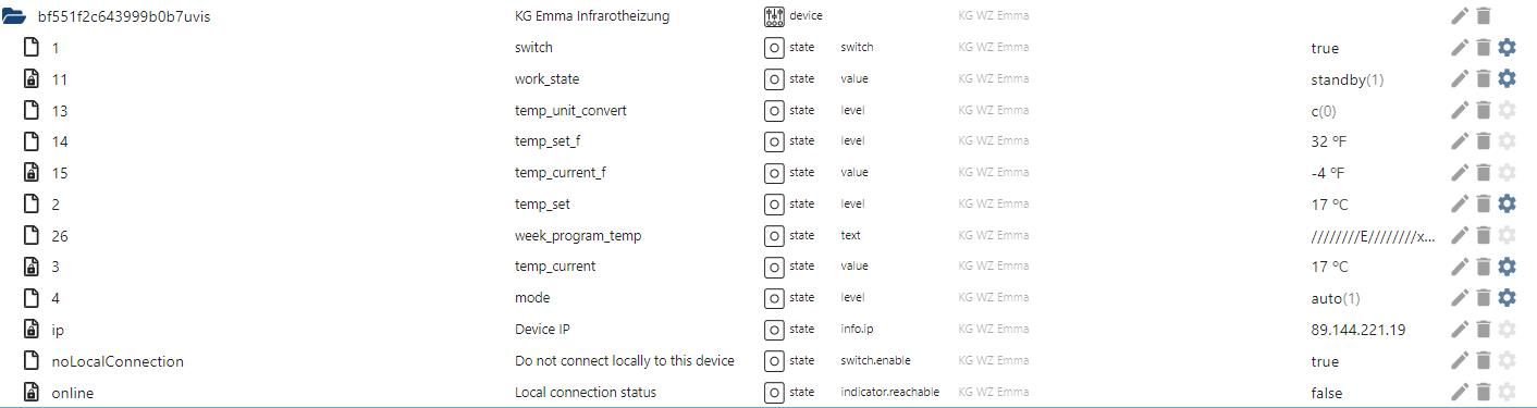

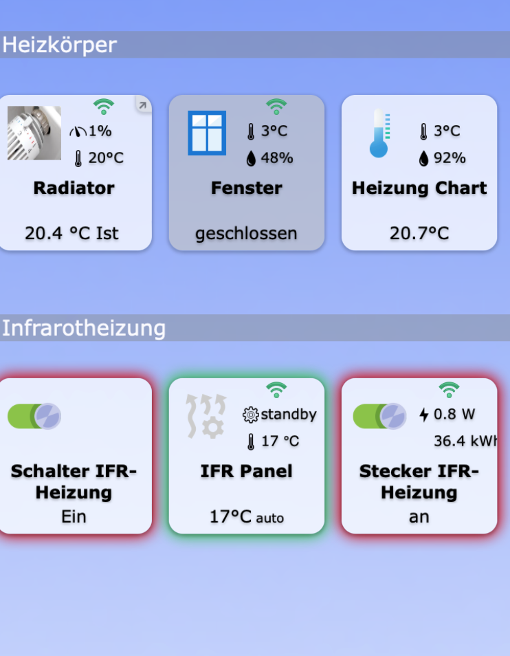

        @dp20eic Hi Bernd
        Anbei einige screenshots die die Datenpunkte darstellen.
        Bei den beiden Stecker (Schalter) handelt sich um den Datenpunkt 1 und beim IFR Panel um den DP2. (einstellen einer bestimmten Temperatur)
        Beim Gerät ist es der DP State
        Der Schalter sollte die Infrarotplatte aus- oder einschalten.
        Mit dem IFR Panel sollte die gewünschte Temperatur einstellbar sein. Wird normal über ein Blockly angesteuert.
        Der Stecker INFR Heizung sollte die gesamten Geräte ein- oder ausschalten.

          Ein ehemaliger Benutzer
          @opa75
          hab es noch nicht ganz kapiert, bin ja auch nicht mehr der jüngste :)
          Ich verstehe noch nicht den Unterschied von Schalter und Stecker, die IFR Platte hast Du ja scheinbar im Griff
          1. Schalter soll also einen bestimmten DP aus KG Emma Infrarotheizung ein/aus Schalten, sollte das dann nicht 11 work_state sein? Welche Zustände gibt es denn bei 11 work_state?
          2. Der Stecker ist eine Schaltbare Steckdose/Zwischenstecker, der dann die gesamte IR Heizung Stromlos macht? Das ist dann ja der DP 1 Switch aus KG Stecker Emma Infrarot?
          Mein Unverständnis, wieso da noch eine schaltbare Steckdose/Zwischenstecker gebraucht wird, wenn doch auch die IR Heizung einen DP hat, mit dem man schalten kann DP 1 Switch aus KG Emma Infrarotheizung
          VG
          Bernd

            Opa75+
            @dp20eic Hi
            Der Schalter dient zum Ausschalten der Infrarotheizplatte. => DP1
            Der DP11 ist gesperrt und kann nicht verwendet werden. der DP zeigt entweder "standby" oder "heizen" an.
            Der Stecker misst den Stromverbrauch der Heizplatte und man kann damit die Heizplatte komplett vom Stromnetz trennen. Dann muss man aber wieder die Heizplatte neu installieren, wenn man den Stecker wieder einschaltet.
            Was ich nicht verstehe ist, dass die Geräte in "VIS" funktionieren. Ich habe heute extra den Schalter mal schnell getestet.

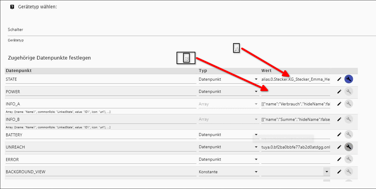

              @opa75
              Ok, so langsam komme ich dahinter :)
              Also nehmen wir die schaltbare Steckdose/ Zwischenstecker mal raus, denn da brauchst Du ja nur die zusätzlichen Werte um Dir den Stromverbrauch anzuzeigen.
              Hier hast Du bei A einen Alias eingetragen unter State, der Zeigt aber auf den Stecker und dort auf welchen DP?
              VG
              Bernd

                Opa75+
                @dp20eic Ein Alias habe ich nur für den Stecker. Beim Schalter (Infrarotheizplatte) habe ich den DP vom Gerät genommen. Leider hat das verschieben des DP von State auf Power keine Änderung ergeben.

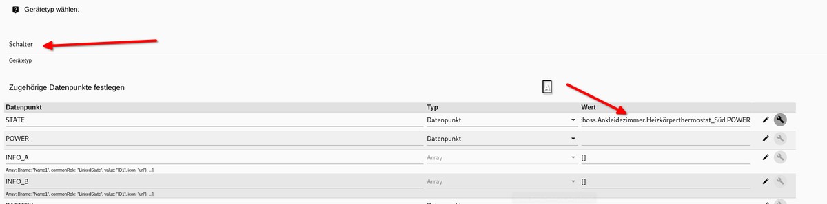

                  @opa75
                  Ja, mit dem verschieben ist mir auch aufgefallen, daher gelöscht :)
                  Zeig doch auch mal den Vergleich von der VIS zu iQontrol.
                  VG
                  Bernd
                  P.S.:
                  Ich frage mich auch gerade, ob es nicht möglich ist, deine drei Geräte in eins zu packen. Dazu würde ich dann ein Gerät vom Typ Thermostat wählen.
                  O 1 Antwort Letzte Antwort

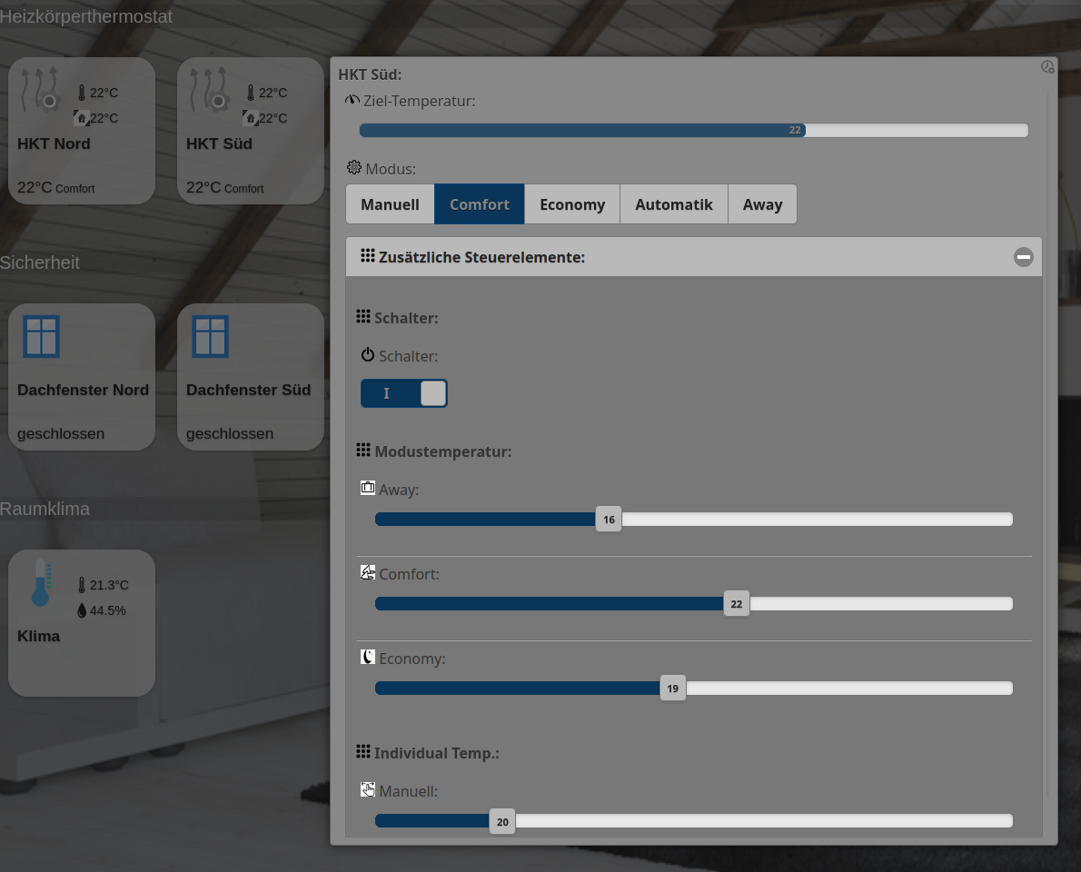

                    Opa75+

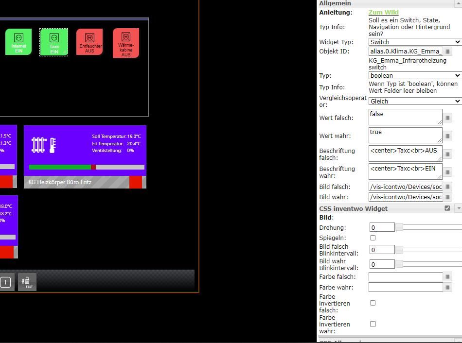

                    @dp20eic Das sieht sehr verlockend aus. Für das IFR Panel wäre das sicher möglich. Ich könnte da ja die Temperatur und auch zwischen "Automatik DP=0" und "Smart DP= 1" wählen. Unter "Smart" kann ich ein Zeitprofil mit vorgewählten Temperaturen in der App hinterlegen.
                    IN der VIS habe ich einen vorhandenen Stecker mit dem DP von der IFR Plate "switch DP= 1" überschrieben. => Es hat funktioniert.
                    Gerade nochmals durchgeführt => funktioniert. In VIS, Objekt "Switch" und APP wird entweder ein- oder ausgeschaltet. Ich verstehe den Unterschied nicht.
                    ? 1 Antwort Letzte Antwort

                      @opa75
                      Zeig doch mal den/die Datenpunkt(e). Mich macht das mit dem Stecker konfus, der ist aus meiner Sicht nicht wichtig, da er nur Zusatzinformation zum Stromverbrauch liefern soll.
                      In iQontrol habe ich auch mal nur ein Gerät -> Schalter angelegt und dem gleichen DP wie oben gesetzt.
                      Unter beiden Bedingungen kann ich den Thermostat Aus und Ein Schalten.
                      Keine Ahnung was da bei Dir verdreht ist.
                      VG
                      Bernd
                      O 4 Antworten Letzte Antwort

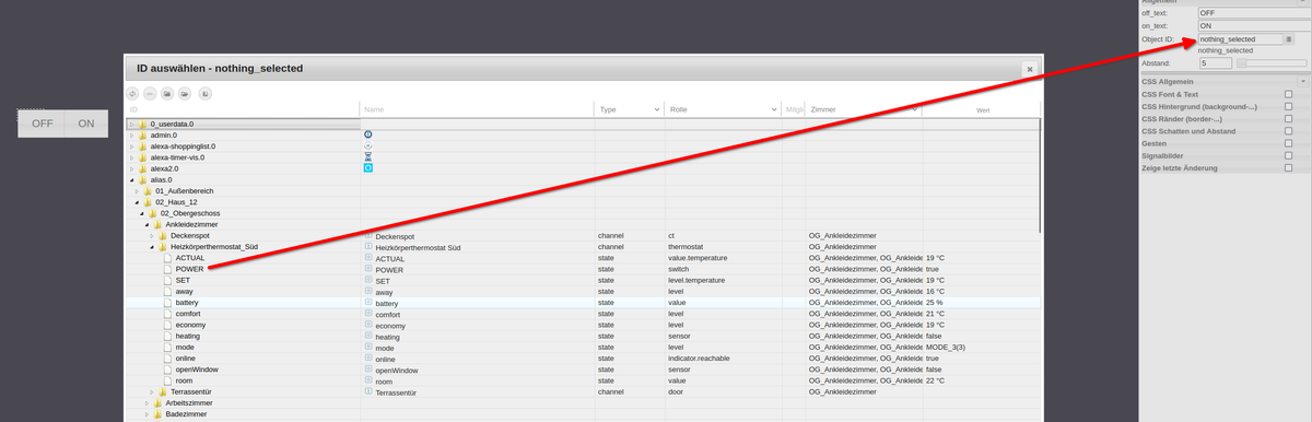

                        VG
                        Bernd

                        @dp20eic Hi
                        Der Stecker dient zum Messen vom Stromverbrauch und zum kompletten Ausschalten der Heizplatte. (Heizplatte ohne Strom)
                        Der Schalter schaltet nur die Bedienung der Heizplatte aus. (Heizplatte hat noch Stromversorgung) =>Verbindung zur App (SmartLife) bleibt bestehen. Dieser Schalter ist in der Heizplatte integriert. Die Heizplatte kann auch über die App oder einer Fernbedienung (ist Schrott) gesteuert werden. Da ich aber einen Raum zeitabhängig (Blockly) mit verschiedenen Temperaturen heizen will, brauche ich Iobroker/Iqontrol.
                        Der Datenpunkt für den Stecker (Tuya) ist auch ein "Switch" und hat auch noch die gleiche Bezeichnung wie der von der Heizplatte! Der Stecker ist aber unabhängig von der Heizplatte!
                        In der Wandsteckdose steckt der Tuya Stecker im Tuya Stecker steckt der Stecker mit Kabel zum Schalter von der Heizplatte. Heizplatte und Tuya Stecker sind ca. 3 m getrennt.

                          @opa75
                          VG
                          Bernd

                          @dp20eic Deine screenshots sind ja von der VIS. und nicht von IQ oder?
                          Hier meiner. (Tacx Stecker)
                          Habe nur den Datenpunkt geändert, nicht aber die einzelnen Bezeichnungen.
                          Hier funktionierts.

                            Opa75+
                            @dp20eic Hi
                            Jetzt verstehe ich die Welt nicht mehr.
                            Neuen Schalter angelegt => funktioniert. Bestehender Schalter => nein.
                            Sonderbar.

                                  @dp20eic Hi Bernd
                                  Danke für das Angebot, nehme es natürlich gerne an.
                                  Für mich wäre die Heizplatte interessant, nicht der Stecker.
                                  Im screenshot wären das folgende DP's:
                                  DP 1, switch zum Aus- und Einschalten der Steuerung
                                  DP 2, Vorwahl und Anzeige der gewünschten Raumtemperatur. Normalerweise eingestellt über das Blockly. 18 °C in der Früh und Abends. 15°C während des Tages und Nachts.
                                  DP 4, Wahl eines Programmes. Wert =0 "smart" und Wert 1 "auto"; Standardmäßig sollte Wert 1 = "auto" eingestellt sein.
                                  Mache Dir nicht zu viele Gedanken, ein Grundkonzept wäre schon super. Ich habe es schon mal probiert, bin aber gescheitert. Über "Probieren" lernt man am Besten, aber es braucht Zeit und vor allem Geduld.
                                  Falls Du mal Lust und Zeit hast, mache mir ein "additional Control" es eilt aber nicht. (Bin aber neugierig)
