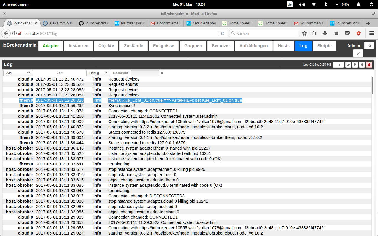

    Ich habe heute iobroker installiert damit ich meine Homematic Geräte über einen Alexa und FHEM steuern kann. Leider klappt es noch nicht so richtig. Ich habe iobroker über die fhem Instanz verbunden was wohl auch geklappt hat da ich meine ganzen Geräte von fhem in iobrocker sehen kann. Dann habe ich den iobrocker skill aktiviert und eine ein Gerät zugefügt. Wenn ich jetzt sage: "Alexa, Küche Licht An" dann kommt ein "OK" von Alexa aber das Licht in der Küche bleibt leider aus. Im Log hab ich folgendes gefunden:
    fhem.0 2017-05-01 13:12:20.320 info fhem.0.Kue_Licht_01.on.true ==> writeFHEM: set Kue_Licht_01 on true
    Nur leider kommt der Befehl nicht beim FHEM an b.z.w. ist wohl falsch (Wenn ich den Befehl ohne das "true" am Ende bei Fhem einfüge geht auch das Licht an.
    Zusammengefaßt scheint alles bis zu dem Punkt zu funktionieren, bis der Schaltbefehl von iobrocker an FHEM gesendet wird.
    Jemand eine Idee woran es liegen könnte? Ich hänge noch ein paar Bilder zu besseren Verständnis an.

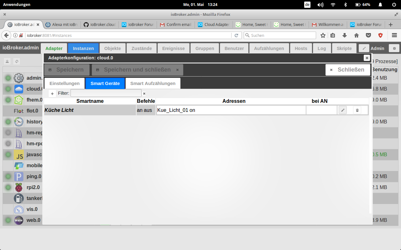

      Was vielleicht noch fehlt wäre ein Screenshot der Objekte von FHEM - speziell des zu schaltenden Datenpunkts
      Rainer

        Ha. Ich habe es selber raus bekommen….. ich mußte den Punkt "State" in der ersten Spalte auswählen.

          Ha. Ich habe es selber raus bekommen….. ich mußte den Punkt "State" in der ersten Spalte auswählen. `
          Das wollte ich sehen ;-)
          Schön, dass es jetzt läuft.
