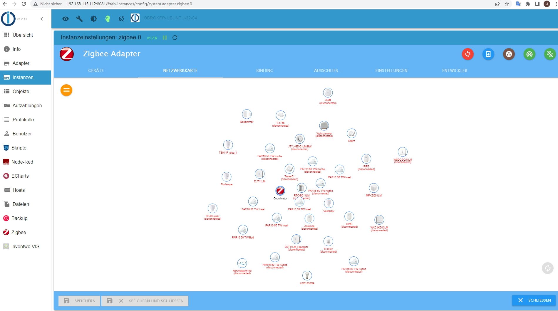

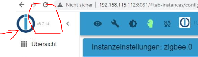

                        würde doch gerne die IP Adresse ändern, da einige Sachen damit verknüpft sind. Kann mir jemand sagen wie?
                        • GlasfaserG Offline
                          GlasfaserG Offline
                          Glasfaser
                          @tilly sagte in Weboberfläche nicht mehr erreichbar:

                            @glasfaser sagte in Weboberfläche nicht mehr erreichbar:
                            Wenn es dich Glücklich macht :
                            wird es dauerhaft nicht!
                            Hat er doch!
                            @homoran sagte in Weboberfläche nicht mehr erreichbar:
                            aber nur weil es früher falsch konfiguriert war.
                            wie @Glasfaser zeigt darf da keine feste IP drin stehen
                            bitte gegen 0.0.0.0

                              tilly
                              ich meine die IP-Adresse von der Ubuntu VM. Das alte System hatte die 192.168.115.112 und das Backup die 192.168.115.33. Da jedoch einige MQTT Einstellungen auf verschiedenen ESP eingestellt sind, würde ich gerne die Adresse ändern.
                              GlasfaserG HomoranH 3 Antworten Letzte Antwort
                              • T tilly
