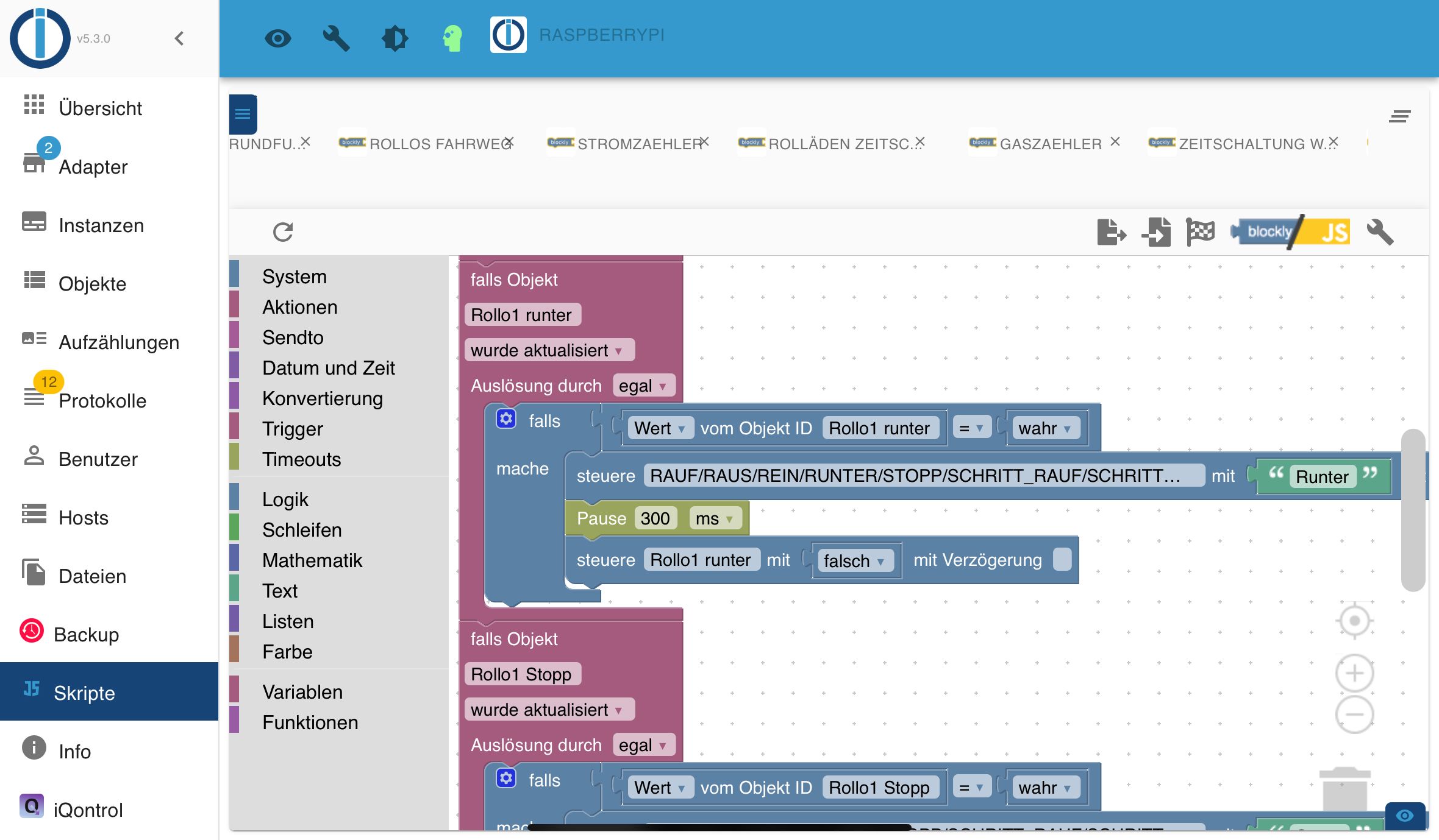

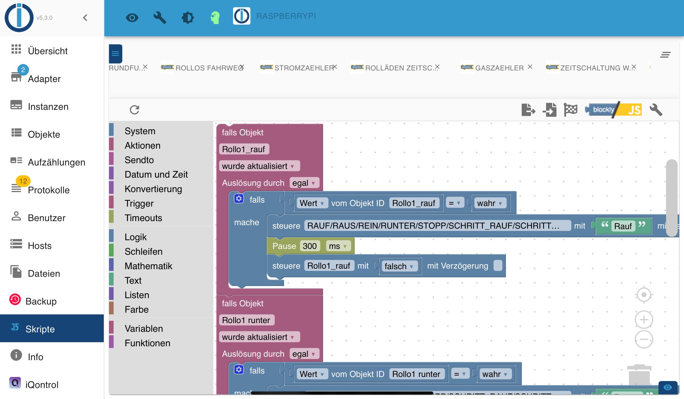

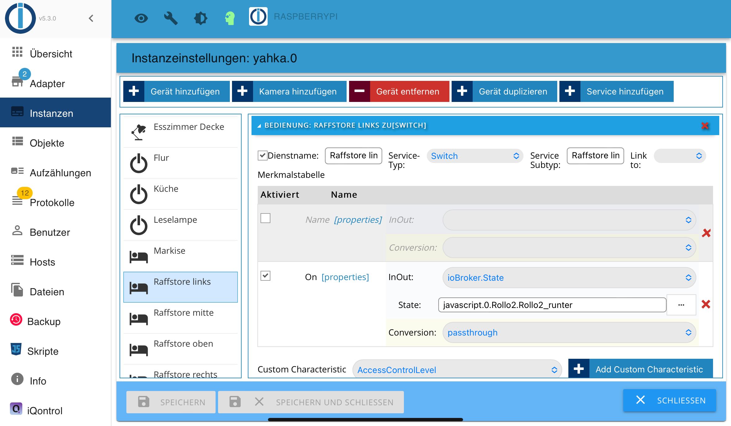

    Ich schalte ein Raffstore auf und zu per jeweils eigenen Datenpunkt und Blockly Skript.
    Im yahka habe ich ein Gerät mit 2 Services angelegt.
    1 Raffstore auf
    2 Raffstore zu
    Wenn ich Siri mitteile das Raffstore zu schalten muss ich immer „an“ mit formulieren.
    Also: „Hey Siri Raffstore auf an“
    Schöner wäre natürlich wenn „Hey Siri Raffstore auf“ ausreichen würde.
    Was kann ich besser machen?
    Vielen Dank für etwas Hilfe

      @totte23 Rollladen kannst du mit “öffnen/schließen” steuern wenn du das auswählst und nicht “Switch”

            Mein Aktor ist ein Duofern von Rademacher. Im iobroker kennt der Rauf und Runter als Text Befehl am Datenpunkt. Per Blockly schalte ich dann Rauf und Runter jeweils über einen eigenen Hilfsdatenpunkt der Datenformat Boolean ist. Muss ich im Yahka dann nicht auch ein Merkmal wählen was Boolsche Werte verarbeitet? Oder löst du das dann über ein Script?
            Targetposition, PositionState, Currentposition sind ja alle kein Boolean…
            Die Doku zu Yahka ist irgendwie nicht besonders umfangreich…
            Wahrscheinlich habe ich das Prinzip der Merkmale noch nicht ganz verstanden.
            Bilden die 3 Stati (0,1,2) aus PositionState dann:
            Stopp, Öffnen , Schließen ab?
