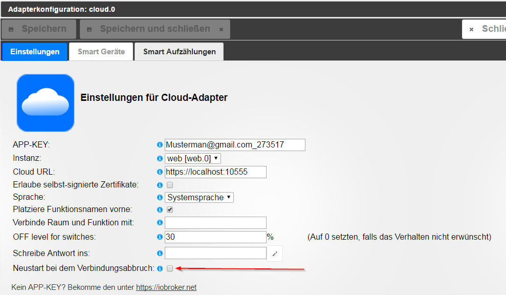

    • BluefoxB Offline
      BluefoxB Offline
      Auf dem git liegt eine Version, die sich restarten sollte nach dem als die Verbindung weg ist.
      Man muss Checkbox in der Config aktivieren.

                    • BluefoxB Offline
                      BluefoxB Offline
                      Cloud version? Restart eingesetzt? Wann wird ip gewechselt?
                      • F Offline
                        F Offline
                        FuXXz
                        Version 0.6.10, Restart ist nach Router reset und Neustart bei dem Verbindungsabbruch ist aktiv.
