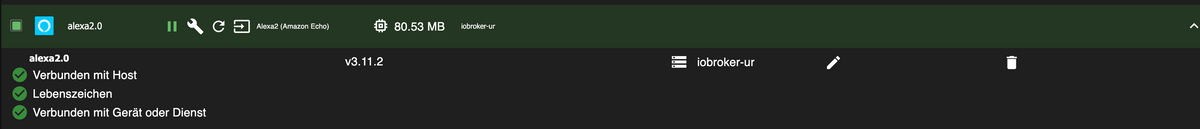

        Geräte stelle ich Alexa über den iot-Adapter zur Verfügung
        Alexa2 ist installiert und läuft
        Bei den Alexa2 - Objekten finde ich keine Skills
        Danke für ein "betreutes Clicken" :)
        Gruß daNick

          @danick
          in den datenpunkten der instanz (alexa2) findest du die routinen (pro gerät)
          es gibt dort auch pro gerät einen dp Commands.textCommand: dort kannst du reinschreiben (über scipt), was du alexa direkt sagen würdest ohne das keyworld "alexa" am anfang
