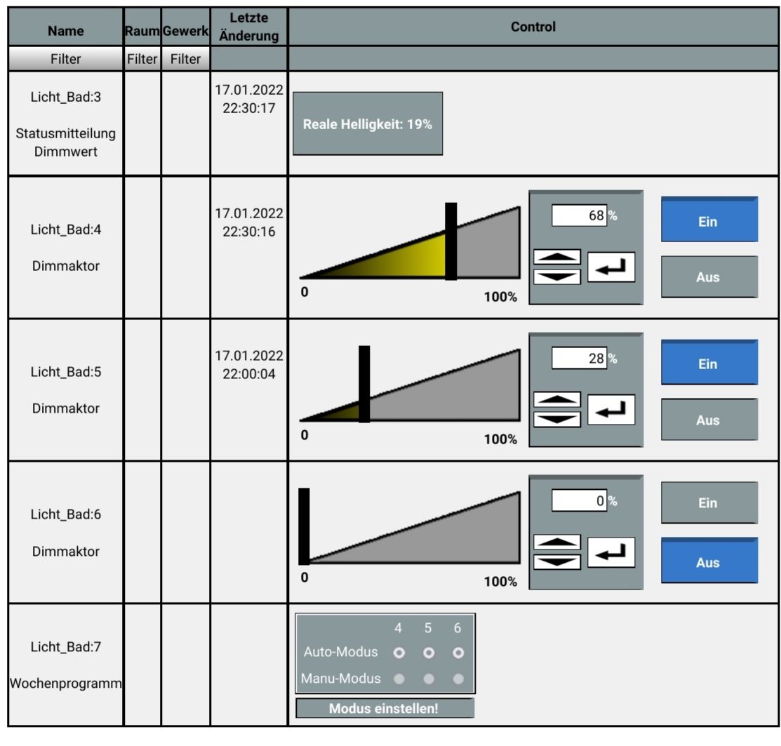

            @ricroe Einstellen musst du inter Einstellungen Geräte
            Aber sehen was passiert kannst du unter Bedienung Geräte
            hab gerade mal für dich im Bad Licht angemacht.
            Zeitgesteuert eird nachts kanal 5 auf 28% gefahren, Kanal 4 und 5 sind per Multiplikation verknüpft.
            Hier habe ich am Taster auf 68% gedimmt.
            Ganz oben steht dann due reale Helligkeit, die aus der Verknüpfung von Kanal 4 und 5 entstanden ist: 19%
            Wenn du due Kanäle auf oder verknüpft hast wird Alexa den 6er anschalten, aber du willst den 4er manell ausschalten aber das ist er schon.
            teste das mal.
            du musst sonst auch für Alexa den Kanal 4 nehmen, an dem der Taster hängt.
