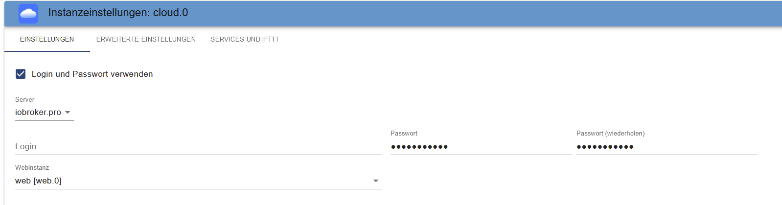

    Ich habe mir gerade die Fernzugriffslizenz auf iobroker.pro gekauft. Ein AppKey liegt also vor.
    Es funktionioert aber nichts, da der AppKey vom Cloud Adapter nmicht, wie in der Anleitung beschrieben abgefragt wird. Es wird lediglich meine Anmelde Email und mein Passwort abgefragt.
    Ich sehe da keine AppKey Abfrage.

      @xwing sagte in Wo kommt der App Key hin?:
      dann mach mal den Haken bei der alternativen Anmeldung ducrh "Login und Passwort verwenden" weg

        XWing
        Danke!
        Bringt aber auch nicht wirklich eine Besserung:
