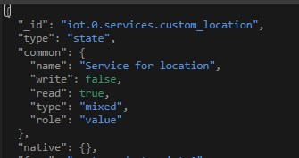

    ich würde gerne über die Services des iot Adapters true/false Werte empfangen. Leider sind die vom Adapter erstellten custom_ Objekte immer strings. Somit kann ich diese in meinen Skripten nicht mit wahr/falsch steuern. In der Log erhalte ich beim öffnen des entsprechenden Links immer folgende Meldung:
    State value to set for "iot.0.services.custom_location" has to be type "boolean" but received type "string"
    Der Link sieht so aus:
    https://service.iobroker.in/v1/iotService?service=custom_location&key=ENTFERNT&user=ENTFERNT&data=true
    Kann mir bitte jemand sagen, wie ich das änderen?

        @klarie Normalerweise ist der type vom Objekt "mixed".
        Wurde der geändert? auf boolean?

          @mcu sagte in iot Adapter Services als Logikwert empfangen:
          snip
          (nicht manuell)
          Aber: Das war es!
          Vielen Dank 👍
          Ich hatte gestern noch Node.js auf Version 12.22.6 aktualisiert. Der größte Teil der Fehlermeldungen (Zigbee- und Alexa2-Geräte) war damit schon behoben.
          Jetzt tauchte nur noch ein Shelly1 mit der Fehlermeldung auf. Den habe ich gerade manuell auf "mixed" geändert. Jetzt ist Ruhe! 😀
          Danke für den Tipp!
