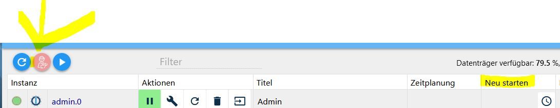

      in den Instanzen :
      Expertenmodus ...
      I 1 Antwort Letzte Antwort
      • GlasfaserG Glasfaser
        @invidianer
        in den Instanzen :
        Expertenmodus ...

        Habe ich standardmäßig aktiviert, den Expertenmodus bei den Instanzen.
        Klicke ich auf die Uhr bei "Neu starten", kommt doch der Fehler!

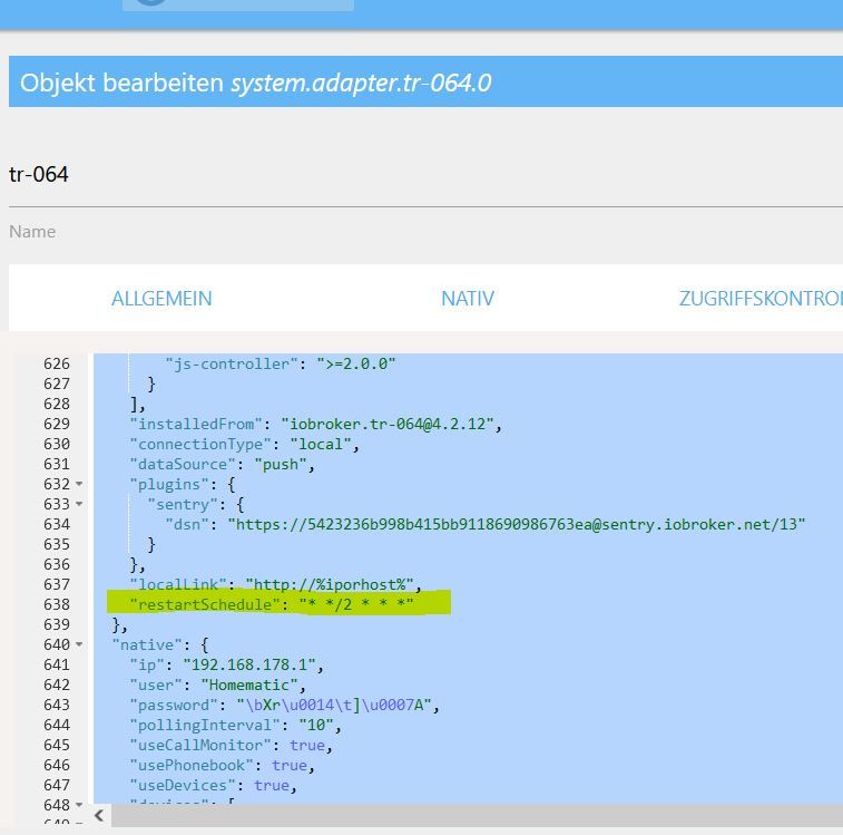

            Es müßte wohl gehen, wenn man rechts neben dem OBJEKT "system.adapter.tr-064" auf den Bleistift klickt und im dann öffnenden Fenster auf den letzten Reiter "RAW (NUR EXPERTEN)". Dort müßte dann irgendwo "schedule ..." mit dem falschen Cron-Eintrag stehen. Bei mir steht das aber nirgendwo.

                Habe es mal getestet :
                Eintrag Restart :
                und dann in system.adapter.tr-064 hier zu finden

                  Habe den Passus mal bei mir genauso eingefügt, war vorher keine Zeile "restartSchedule" drin.
                  Jetzt sieht man es auch bei der Instanz unter "Neu starten".
                  Leider kommt immer noch die Fehlermeldung "Cannot parse value to cron", sobald ich auf die Uhr klicke. Übrigens egal, auf WELCHE Uhr, also bei welchem Adapter, es kommt IMMER der Fehler.

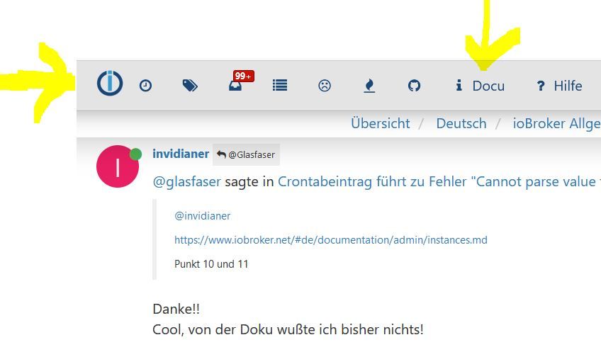

                                      • I invidianer
                                        @glasfaser sagte in Crontabeintrag führt zu Fehler "Cannot parse value to cron":
                                        @invidianer
                                        Wenn du DWD nicht brauchst , dann löschen ihn und lösche den Cron Eintrag bei TR064 , so das kein CRON mehr in den Instanzen vorhanden ist .
                                        Stop mal den JS Adapter und starte ioBroker neu ,aber ohne den JS Adapter wenn ioBroker komplett geladen ist , erstmal nicht starten .
                                        Ist dann immer noch der Fehler !?
                                        Soweit alles gelöscht bzw. den Eintrag im tr064 wieder entfernt, keine Crons mehr zu sehen unter "Instanzen".
                                        Was meinst Du genau mit JS Adapter stoppen? In den Instanzen den "javascript.0" pausieren (zwei grüne Balken)?
                                        GlasfaserG Offline
                                        GlasfaserG Offline
                                        Glasfaser
                                        @invidianer sagte in Crontabeintrag führt zu Fehler "Cannot parse value to cron":
                                        in den Instanzen den "javascript.0" pausieren
                                        Jipp , deaktivieren .
                                          I Offline
                                          I Offline
                                          invidianer
