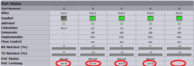

    Hallo Forum,
    guten Abend. Ich bin neu hier und habe eine Frage zum "Abfragen" von Webseiten von IOT Geräten. Dazu habe ich den sehr ähnlichen Beitrag von "bug" verfolgt und komme aber nicht weiter.
    Ich nutze einen PoE Switch von Microsens (MS450), der mir die Leistung der jeweiligen PoE Ports anzeigt. Diese Leistungsangabe möchte ich gerne per node-red und http request und html Node abfragen.
    ![0_1611876587832_MS450.JPG](Uploading 100%)
    Den CSS-Selector habe ich heraus gefunden - das würde funktionieren nur hab ich schon vorher ein Problem mit dem http request Node.
    Das debuging gibt mir nach dem http request Node folgendes aus:
    />Ihr Browser unterstützt leider keine Frames!<br />Diese Seite kann daher nicht angezeigt werden.<br /></body></noframes></frameset></html>""
    Kann mir jemand einen Hinweis geben was ich ändern muss, dass ich hier weiterkomme?
    Besten Dank schonmal im Voraus.
    VG myWa
