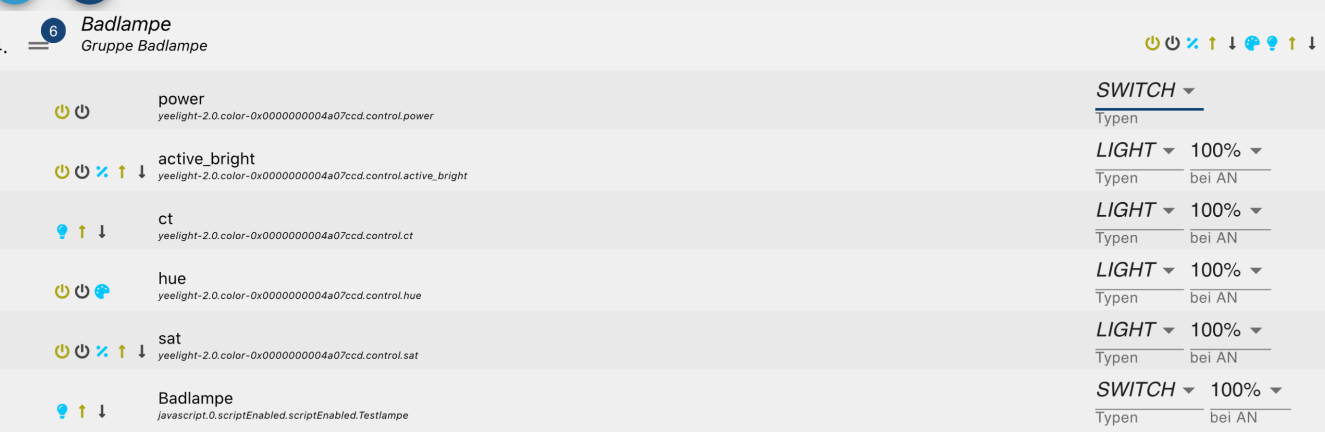

    ich sehe wohl mal wieder den Wald vor Bäumen nicht. Ich möchte über ein Alexa Device, was ich im iot-Adapter anlege eine Lampe schalten: An / Aus und Dimmen. An/Aus ist ein anderer Datenpunkt, wie Brightness.
    Jetzt habe ich einen Screenshots eines anderen Forumnutzer gefunder, der alles in einem Device hat. Richtig Klasse, aber wie füge ich einen weiteren Unterpunkt ein?
    Ich habe mal beide Screenshots angehangen.Lampe An-AUS-DIMMEN über Alexa.PNG meiniot.PNG

      Muchul
      @Mitch
      Die Punkte einzeln hinzufügen und immer den gleichen namen vergeben.

        Mitch
        @Muchul
        Super, Danke Dir! Das ist die Lösung!
