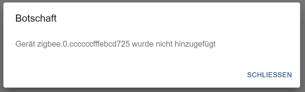

    ich habe den iot-Adapter schon einige Zeit mit Google im Einsatz. Da klappt alles ganz gut. bei den entsprechenden Geräten die Räume und Funktionen pflegen, und danach werden sie vom Adapter erkannt.
    Bei den Amazon Geräten scheint das nicht so einfach zu gehen.
    Hier bekomme ich sie nicht hinzugefügt, obwohl Raum und Funktion eingetragen sind:
    Hat wer eine Idee? Adapter und Raspberry wurden schon neu gestartet.

      @CrazyCarlton Hast du schon eine Lösung ?

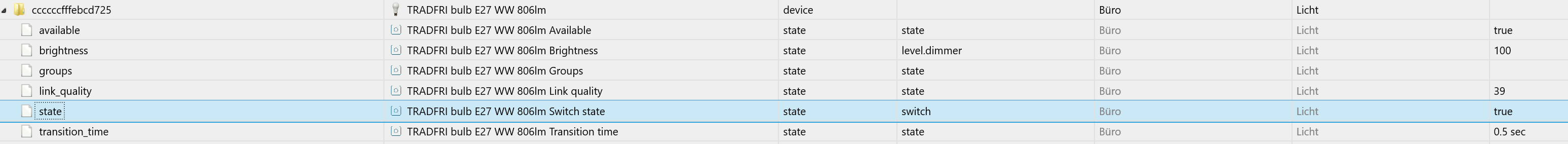

        Du kannst im RAW Bereich des Datenpunktes versuchen den Eintrag manuell hinzuzufügen.
        Dafür einfach mal bei einem bereits hinterlegten Datenpunkt die Syntax anschauen.
