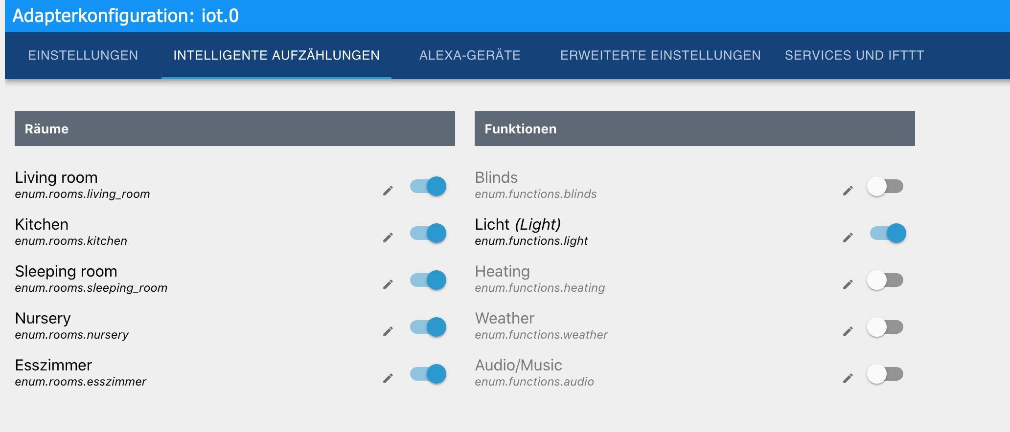

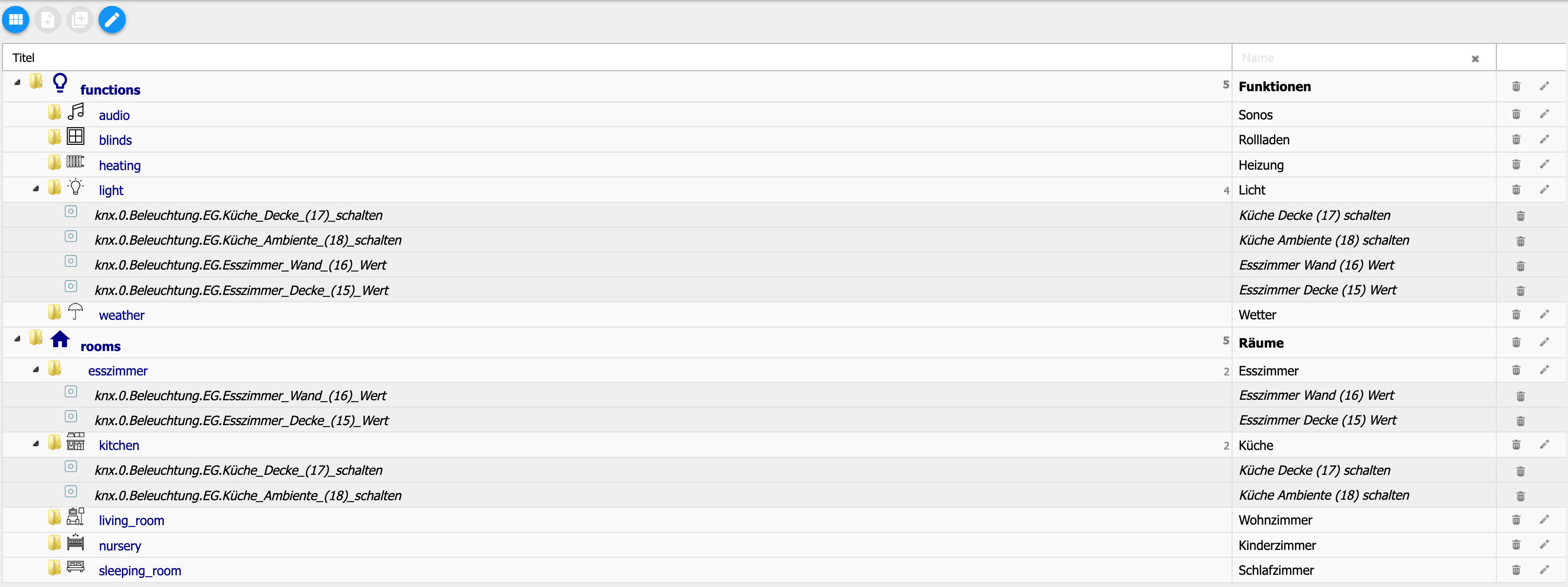

    ich schau mir seit einigen Wochen iobroker sehr intensiv an. Ich habe parallel meinen Raspbi mit SmarthomeNG und SmartVisu im Einsatz. Lampen, Rolladen, und Heizung steuer ich komplett über den KNX-Bus.
    Das funktioniert in iobroker in der vis soweit einwandfrei.
    Jetzt sitze ich seit Tagen an iot und den Gruppen. Ich schaffe es einfach nicht im Esszimmer beide Lampen zusammen zu schalten via Alexa, einzeln alles kein Problem, nur in der Gruppe schaltet er immer nur eine Lampe.
    Ich habe schon soviel gelesen und ich bin der Meinung, dass es ohne Szenen gehen sollte. Tut es das oder nicht?
    Screenshot 2020-02-16 09.08.37.png Screenshot 2020-02-16 07.51.40.png Screenshot 2020-02-16 07.51.32.png
    Edit: Ich stelle mir vor, dass ich zb alle Lichter im Haus mit Alexa ausschalten kann oder alle Lichter im Erdgeschoss, etc.

      Habe ich hier ein falsches Verständnis von Gruppen? Sind hier andere Gruppen als in der Alexa App gemeint?
      Wenn ich sage: „Alexa, schalte das Licht im Esszimmer ein, dann schaltet er mir das erste an.
