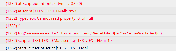

            wenn ich es starte bekomme ich fehlermeldungen:
            Der Datenpunkt sieht so aus, doch mit zeilenumbrüchen?
            liv-in-sky 1 Reply Last reply Reply Quote 0

                          liv-in-sky @bug77 last edited by
                          @bug77
                          versuch mal das - kommt da was im log- dp wieder ersetzen - ich kann es nicht testen - ich bekomme diese zeilenumbrüche nicht in meinen test-datenpunkt - aber mit einem online regex tool funktioniert es
                          var str =getState("controll-own.0.AAATEST.TestString1").val
                          //log(str)
                          var myWerteDate=str.match(/^.*, \d+\.\d+\.\d\d\d\d/g)
                          var myWerteBest=str.match(/^.+\)$/g)
                          log("-------------- die 1. Bestellung: "+myWerteDate[0] + " -- "+ myWerteBest[0])
                          log("-------------- die 2. Bestellung: "+myWerteDate[1] + " -- "+ myWerteBest[1])
                          log("-------------- die 3. Bestellung: "+myWerteDate[2] + " -- "+ myWerteBest[2])
                          • B
                            @liv-in-sky said in Email auslesen und gewissen Inhalt in Datenpunkt:
                            leider nein.
                            liv-in-sky 3 Replies Last reply Reply Quote 0

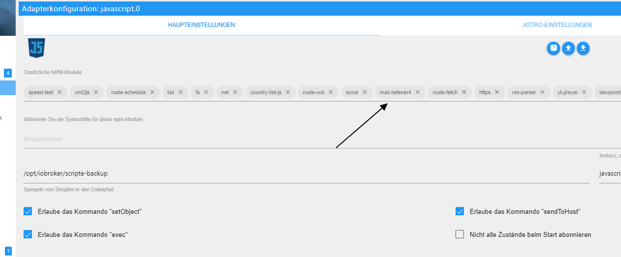

                                    • liv-in-sky
                                      liv-in-sky @Shwowak last edited by
                                      @shwowak
                                      bei meinem letzten mail-abfrage script nutzte mail-listener4
                                      den habe ich nur im setting des javascript adapters eingetragen
                                      kann mich nicht mehr richtig erinnern, aber irgendwie hatte ich mit der version 2 ein problem
                                      https://forum.iobroker.net/topic/36558/html-tabelle-für-email-postfach?page=1
                                      • liv-in-sky
                                        @shwowak
                                        ich vermute mal - wenn du maillistener von hand installierst, sollte das im iobroker verzeichnis sein - nicht im home verzeichnis - ich weiß aber nicht, ob dies der fehler ist
