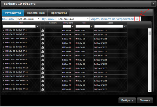

        MeagD Драйвер вообще работает? Кто нибудь может подтвердить работоспособность? `
        1. пробую добавить виджет hqWidget елемент On/Off
        кликаю на выбрать ID объекта - там пусто
        1. пробую добавить виджет hqWidget елемент Motion Detector
        кликаю на выбрать ID объекта - там доступны порты 7-13, это те которые OUT а не IN
        в ID освещенности доступны все порты
        1. что значит в настройках megaD колонка Сдвиг ?
        2. в megaD можно настроить порты 10, 12 и13 в режим ШИМ, иными словами реализовать функцию диммирования
        виджет hqWidget елемент Dimmer также не видет megaD `
        Что бы выбрать нажми сюда:
        Т.к. аналоговые значения от 0 до 255, то для их преобразования есть фактор и сдвиг.
        значение ccu.io = (значение из меги / 256) * фактор + сдвиг
        значение для меги = ((значение ccu.io - сдвиг) / фактор) * 256
        Это в теории. А на практике я ещё не подключил фактор и сдвиг к вычеслениям, но сейчас сделаю. 🙂
