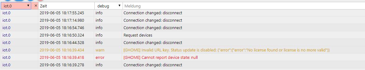

    Hallo
    IoT lief bei mir bis heute hervorragend.
    Nun ist die Statusanzeige gelb.
    im LOG steht folgendes:
    Ich habe nichts geändert. Auf GHome ist gar nicht angehakt.
    Nach einem Neustart des IoBroker sieht das LOG wie folgt aus:
    Michael
    !!!! Ich habe die Verbindungszertifikate neu angefordert, dann gings wieder !!!!
