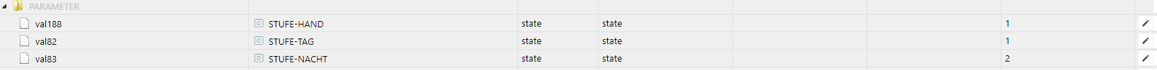

    ich nutze den Adapter stiebel-isg zum schreiben/auslesen der Wärmepumpen-Wert. Dies funktioniert:

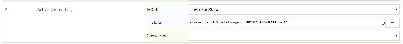

    Nun versuche ich über yahka (HomeKit-Integration) die Steuerung über HomeKit einzubinden.
    Als einfacher Schalter (Ein/Aus) funktoniert es:

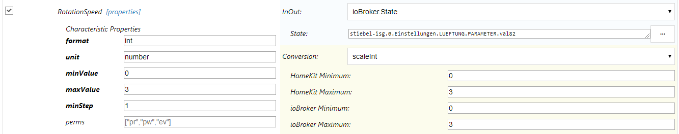

    Jetzt möchte ich den Wert der Lüfterstärke einstellen können (0, 1, 2 oder 3).
    Daher aktiviere ich die RotationSpeed:

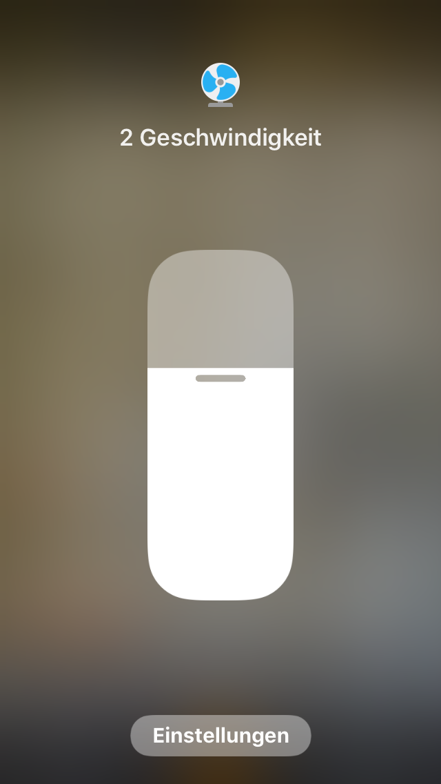

    In HomeKit sieht das gut aus: 9ca96a1b-73d7-421d-b546-f73ba593d77e-image.png

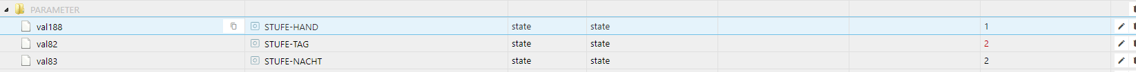

    Nur wird der Wert nicht mehr richtig geschrieben (rot):
    Ab jetzt reagiert die interne Website vom ISG nicht mehr (erst nach kurzen Stromtrennen).
    Die Lüftung fährt aber immer wieder kurz auf Stufe 2 und Stufe 1 hin und her....
