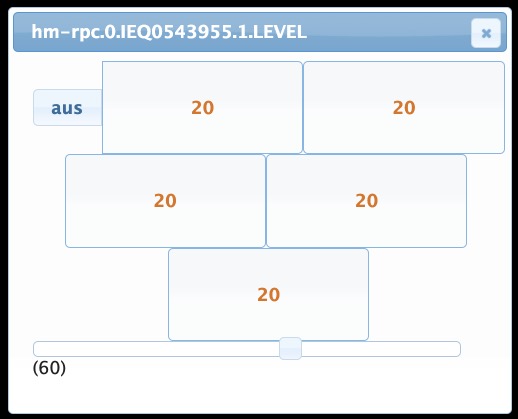

    Das Ergebnis ist allerdings nicht wie erwartet:
    ![Dialog](Dialog.jpg image url)

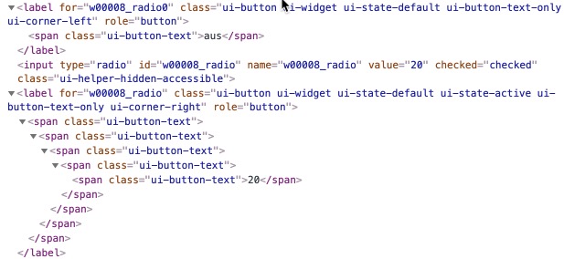

    ... ich hab's tausendmal debugged - irgendwie generiert mir VIS da ganz merkwürdige <spans> hinein:
    ![spans](labels.jpg image url)

      ... fragt mich nicht, wo der Unterschied ist. So läuft's
                      for (let i=1; i <= count; i++) {
                          let percent =  ( (min+(max-min)) / count ) * i;
                          let id = WidId + '_radio' + i;
                          <input type="radio" id="<%= id %>" name="<%= WidId %>_radio" value="<%= percent %>" checked="checked"/>
                          <label for="<%= id %>"><%= percent %></label>
                          <% console.log ("percent: " + percent + "; i: " + i + "; id: " + id); %>
      d.h., ich hab' die id zusammengebaut und erst dann im HTML verwendet.
