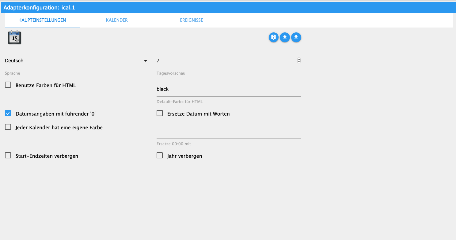

          Den Teil wenn ich ersetze sind anscheinend geschweifte Klammern zu viel. wenn ich diese lösche komme ich wieder auf eine Meldung das eine andere Zeile mit code falsch ist.

            [10117_bildschirmfoto_2019-02-06_um_13.48.22.png](/assets/uploads/files/10117_bildschirmfoto_2019-02-06_um_13.48.22.png)  [/i][/i]

                                    Einmal steht etwas in entry, einmal nicht. Wie ist der iCal Adapter eingestellt? Ich habe nur die URL der .ical konfiguriert, mehr nicht.

                                      • D
                                        der-eine last edited by
                                        Hier sind die Einstellungen
