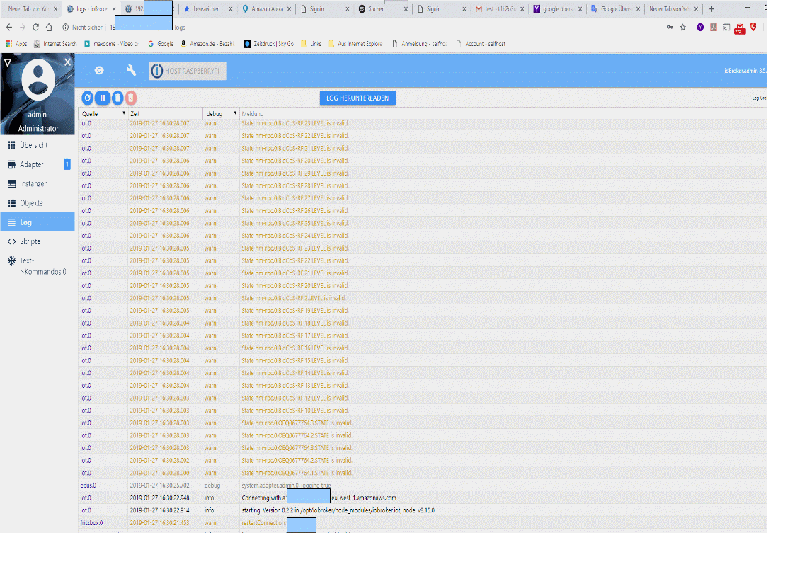

            In der Alexa App findet Ich aber jetzt nach der suche gar keine Geräte mehr.
            Im log vom IO Broker stehen auch haufenweise Warnungen.
            Muss ich sie unter den Alexa2 Adapter auch löschen?
