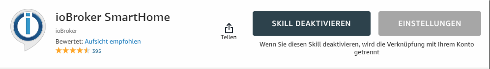

    Ich hab den ioBroker SmartHome Skill installiert und mit IOB verknüpft.
    Im Cloud-Adapter hab ich unter "Smart Geräte" einen neuen Eintrag "Außentemperatur" angelegt und mit "Weatherunderground - Temp" verknüpft!
    Dann in der Alexa-App am Handy nach neuen Geräten suchen lassen.
    Außentemperatur wurde auch sofort gefunden.
    Wenn ich aber jetzt sage "Alexa, Außentemperatur", dann plappert die mir nur das Alexawetter vor.
