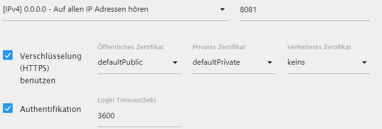

    Ich hab aktuell noch ein Problem mit meinem iobroker in Verbindung mit https + letsencrypt. Die iobroker läuft auf einer synology DS218+ die ebenfalls mit https abgesichert ist und ein eigenes letsencrypt Zertifikat hat (sollte zwar nichts zu Sachen tun aber vorsichtshalber wollte ich es mal erwähnen).
    Nun hab ich im admin adapter https und auth angeschaltet.
    Danach hab ich versucht mich zu verbinden, das ging was aber unsicher wegen dem fehlenden Zertifikat. Also hab ich im admin adapter letsencrypt angeschaltet.

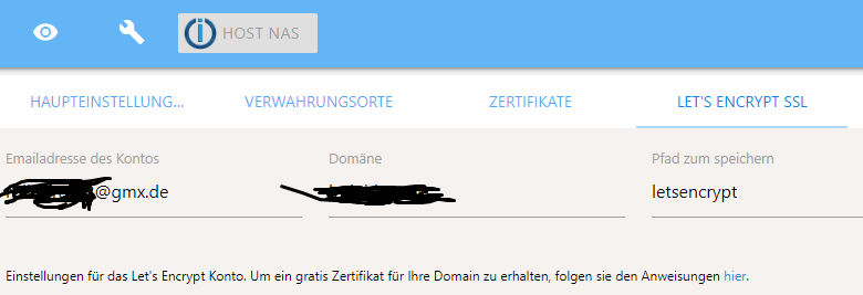

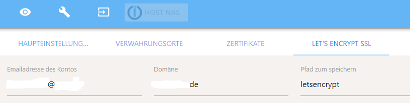

    Nun bin ich in die Systemeinstellung und hab dort das letsencrypt konfiguriert.
    Wenn ich mich nun via meiner Domain verbinden will (also https://domain.de:8081) dann geht das einfach nicht. Die domain ist genau die gleiche die ich vorher unter Systemeinstellung eingetragen habe.

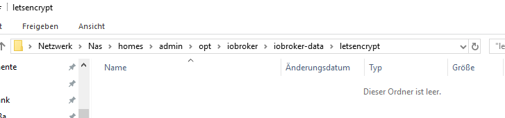

    Wenn ich in den iobroker data Ordner schau ist zwar der letsencrypt Ordner vorhanden aber leer.

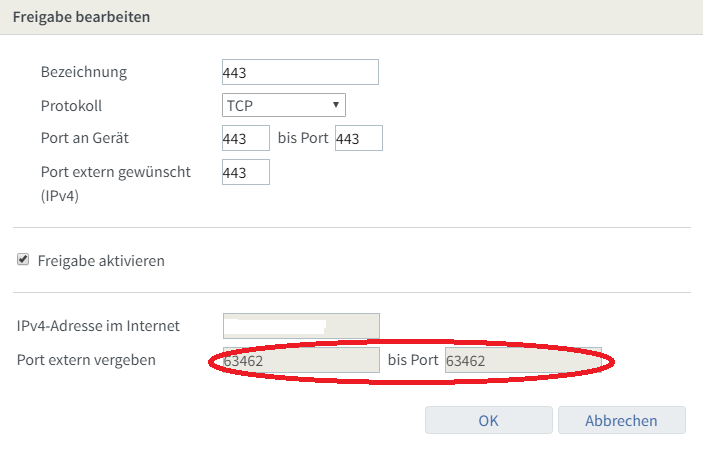

    Port 443 + 80 sind auf die IP meines NAS weitergeleitet. Was etwas seltsam ist, die Portweiterleitung con 443 sieht in meiner Fritz.Box etwas komisch aus bezüglich der Port extern vergeben, aber die kann ich gar nicht ändern.
    Als Fehler bekomm ich im chrome "ERR_CONNECTION_REFUSED".

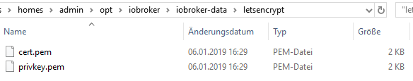

                      Hab das mal bei mir angepasst aber es will einfach nicht laufen. Settings in iobroker für LE sind folgende:
                      Im NAS hab ich ein täglichen Aufgabenplan mit folgendem script:
                      targetPATH='/volume1/homes/admin/opt/iobroker/iobroker-data/letsencrypt'
                      cp /usr/syno/etc/certificate/system/default/cert.pem $targetPATH
                      cp /usr/syno/etc/certificate/system/default/privkey.pem $targetPATH
                      Im target folder liegen die beiden Files dann auch da:

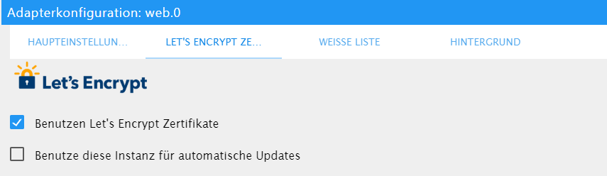

                      In der web.0 Instanz hab ich LE an aber das automatische update aus.
                      Wenn ich nun via https://domain.de:8082 verbinde kommt im browser weiterhin nicht sichere Verbindung.
                      In den logs steht dann:
                      admin.0	2019-01-06 16:35:07.199	error	No letsencrypt certificates found in "/volume1/homes/admin/opt/iobroker/iobroker-data/letsencrypt"
                      Kein Ahnung was ich falsch mache…

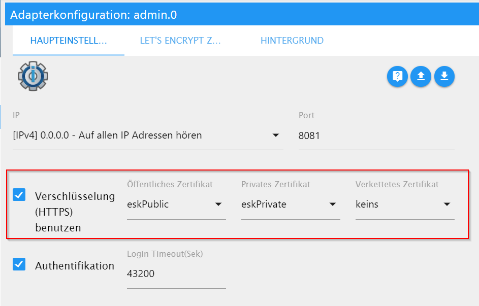

                        Wenn Du die Zertifikate der Synology verwendest, musst Du das im ioBroker ohne Let's Encrypt machen.
                        1. Zertifikate regelmäßig kopieren (hast Du ja schon erledigt)
                        2. Let's Encrypt im ioBroker deaktivieren

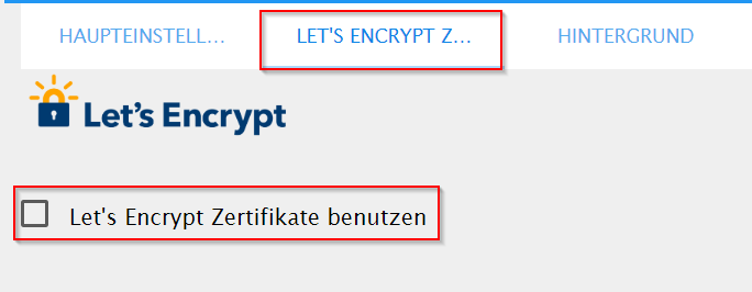

                        3. In den ioBroker-Einstellungen Referenzen auf die kopierten Zertifikate setzen
                        ! filename="HC1.png" index="1">~~
                        4. In der Instanz admin.0 die Zertifikate einsetzen
                        Allerdings funktionieren die Zertifikate nur auf dem externen Namen Deiner Synology, als beispielsweise xxx.myds.me. Entweder muss Du die Adresse Deiner Synology auf dem PC in deine C:\Windows\System32\drivers\etc\hosts eintragen ( <ip der/synology="">xxx.myds.me) oder in der Synology Zertifikate für Subdomains anlegen und diese dann unter Reverse Proxy eintragen.
                        Gruß, Ralf</ip>
