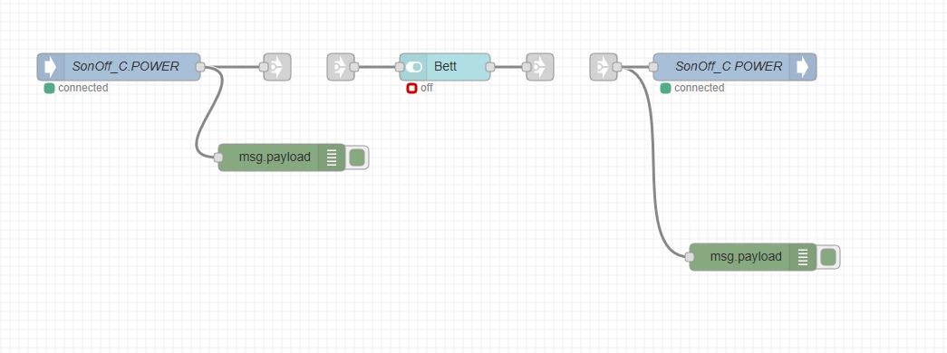

          Hier mal ein Bild von einer Testsite wo man das erkennt.
          1 - sind nodes, die den aktuellen Status der Steckdosen automatisch aus ioB bekommen.
          2 - sind die switches auf der Site. Die repräsentieren einmal den aktuellen Zustand (Eingang) und wenn sie (von Hand) geschaltet werden geben sie den Schaltbefehl an den ioB-State weiter (3)
          Damit ist eigentlich immer alles aktuell. Egal ob (und von wo) sonst noch ein Schaltbefehl kommt, er wird durch die Nodes (1) erkannt und weitergereicht.
          Aber ich fürchte fast, die prinzipielle Arbeitsweise ist dir längst bekannt und wir reden etwas aneinander vorbei 😉 deshalb ziehe ich mich an dieser Stelle mal zurück.

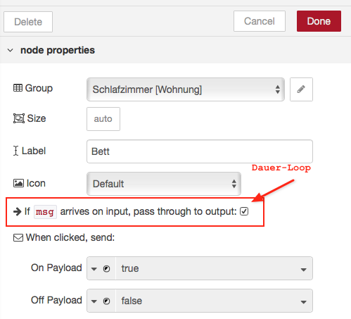

            • R
              rewenode last edited by
              Da dürfte dein Dauer-loop sein.
              Mit diesem Haken sagst du, dass dass Signal am Eingang zum Ausgang durchgereicht wird.
              Wenn nun ein Signal am State wechselt, landet es am switch-eingang wund wird zum switch-ausgang weitergereicht. Da hängt wiederum dein state dran und schon bist du im Loop;-)
              Dieser Haken macht nur Sinn, wenn Eingangs- und Ausgabe-state unterschiedlich sind.
              • D
                dondon4002 last edited by
                Verdammt, ich wusste das es einen Haken gibt 😄
                Danke jetzt läuft es Perfekt deine Tipps sind goldig 😄

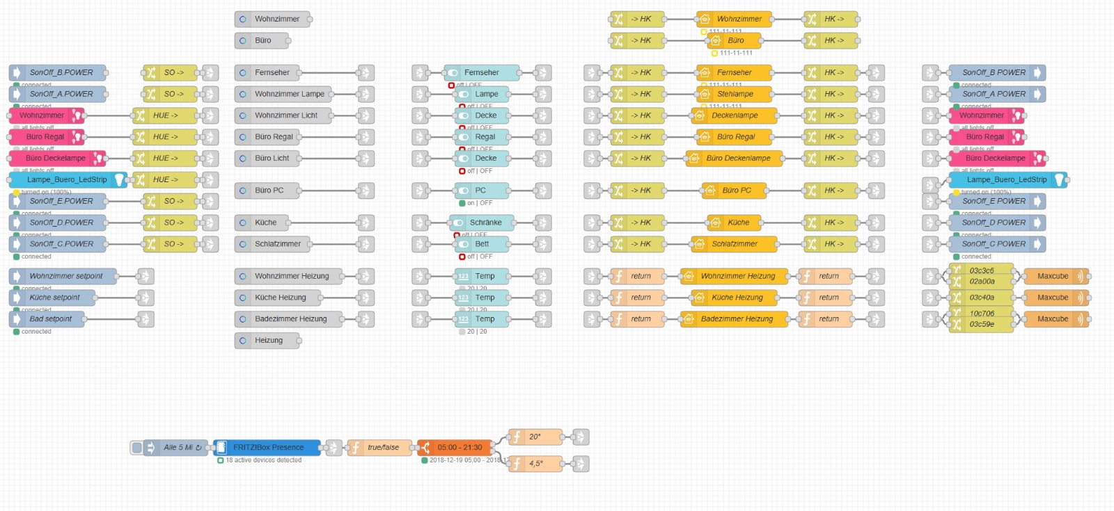

                Hier mein Aktueller Flow, jetzt kann ich diese noch aufteilen in mehrere Flows und habe alles aktuell 😉
