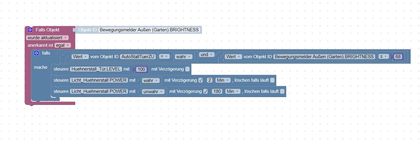

      Hallo, ich weiß es ist wahrscheinlich ein kleiner Fehler aber ich habe mal wieder keine Ahnung warum es nicht klappt.
      Vielleicht kann mir einer von euch Helfen. Wir haben einen Hühnerstall und abends sind meine Frau und ich meist erst zuhause wenn es
      dunkel ist nun sollen die Hühner nicht in ihrem Stall sitzen und die Tür ist auf.
      Jetzt meine Frage Helligkeit zu gering Stalltür geht zu…. wenn zu dann soll nach 2 min. das Licht im Stall an gehen und das für 3 Std.
      Zur zeit ist es so die Stalltür geht zu das licht macht was es will :? was mache ich falsch?
      Danke schon mal im voraus von mir und den Hühnern 😉

        Das liegt daran, dass Du auf den Bewegungsmelder triggerst und deshalb das Script bei jeder Aktualisierung dessen abgearbeitet wird. Wird dabei einmal Deine Fallsbdedinnung erfüllt und einemal nicht, geht eben das licht immer aus und an. Also Das Script macht genau das was es soll :lol:
        Etwas entschärfen kannst das mit geändert anstelle von aktualisiert, dann noch den Licht teil in einen timeout Block mit 2Minuten und die Verzögerung von 2 Minuten raus. So kann sich zumindest mal 2 Minuten lang beim Bewegungsmelder was ändern, ohne dass das Licht in Disco Betrieb wechselt.

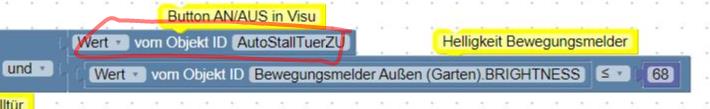

              Ich sehe gerade, dass ist ja gar nicht auf Bewegung getriggert, sondern auf die Helligkeit des Bewegungsmelder. Anscheinend gibt's wohl Schwankungen in der Helligkeit, die das verursachen.
              Dann noch ein Tipp, rechte Maustaste auf den UND Block und externe Eingänge, dann das "=wahr" raus, da eh Grundfunktion vom falls Block und schon ist da schön übersichtlich.
              • Amnesia1211
                Amnesia1211 last edited by

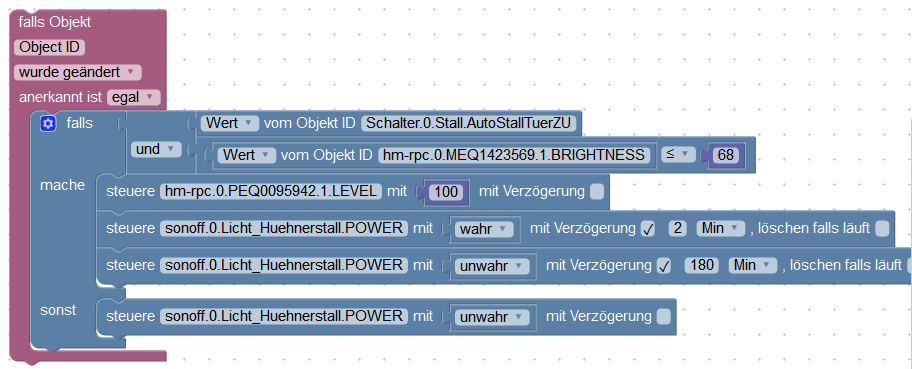

                Wenn der Schalter in der VISU auf AN "true" ist und die Helligkeit auf unter 68 gesunken ist soll die tür zu fahren. Nach 2 Min das licht an gehen und das soll nach 3 std wieder aus gehen.
                Ist das dann so richtig ?

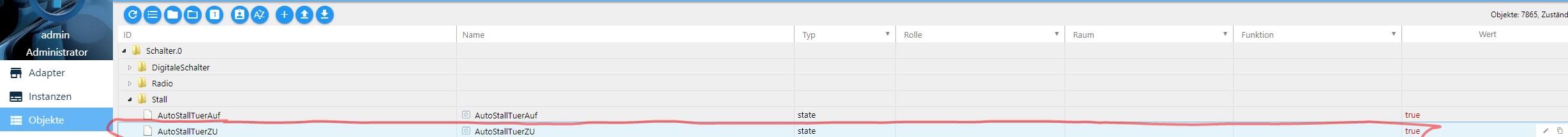

                  Wie wird den eigentlich der DP "AutoStalltürZu" gesetzt? Das versteh ich nicht wirklich. Das Tür Level 100, soll doch die Tür erst zu fahren, oder ist das nur ein Trigger der von VIS benutzt wird?
                  Das "=wahr" ist überflüssig 😉
                  Ich würde dann auf den DP "AutoStalltürZu" triggern, denn so mach die wechselnde Helligkeit kein Problem.
                  Ich versteh Deine Aufgabe derzeit so, Du schaltetest irgendwo den DP "AutoStalltürZu" auf wahr und dann soll die Tür helligkeits-gesteuert zu fahren und das Licht nach 2 Minuten für 3 Stunden leuchten. Da ist alles abhängig vom gesetzten DP und somit sollte auch auf den getriggert werden. Alles andere kommt dann in die falls Bedingung mit rein.
                  Beim Trigger muss noch Dein DP rein, der hat in Deinem Export gefehlt

                    Ja bei Objekte habe ich ein Objekt angelegt das als "Schalter" in der Visu auf an oder aus geschaltet werden kann(True/false) wenn es an ist soll der Ablauf wie beschrieben starten:
                    Helligkeit unter 68
                    Stalltür fährt zu
                    nach 2 min geht licht an, für 3 Std. Danke für deine Mühe und Hilfe

                      Wenn der schalter in der Visu auf AN/true ist und die Helligkeit unter 68 ist soll das Programm ablaufen.

                        Ersetzte Dein Trigger DP "Helligkeit" durch den DP aus VIS und mach das "=wahr" weg. Dann läuft das, wie ich gestern schon geschrieben habe 😉
                        Der Auslöser ist Dein Schalter in VIS und Trigger bedeutet nichts anderes als Auslöser, warum dann auf die Helligkeit triggern? Helligkeit ist ne falls Abfrage.

                          Muss dann nicht der Schalter immer ein mal auf AN oder AUS geschaltet werden damit das Programm wieder läuft ?
                          Die UND Verknüpfung weiß doch gar nicht den wert vom Button AN/AUS oder sehe ich das auch falsch?
                          • J
                            Jan1 last edited by
                            Das ist richtig, nur dachte ich Du schaltest das auch immer an und aus.
                            Beim Trigger oben auch nichts anhängen, sondern das vordefinierte Feld verwenden, oder den anderen Trigger, der eh nur ein Objekt erlaubt verwenden. Alternativ kannst ein Zeitplan als Trigger nehmen. Da stellst im CRON einfach den ungefähren Zeitraum ein, wann die ganzen Aktionen überhaupt in Betracht kommen. Der wiederholt dann im vordefinierten Abstand das Script und führt auch alles aus.
                            Mit der Helligkeit als Trigger und Helligkeit als Falls ist eben blöd, wenn das durch Wolken oder sonst was mal true oder false sein kann, dann macht Dein Stalllicht eben auch an/aus und die Hühner haben Dico :lol:
                            Was noch gut wäre, eine zusätzliche Helligkeitsabfrage auf nicht größer als. So kannst Helligkeitsschwankungen ausgleichen. Welche Werte dafür in Frage kommen, muss testen.

                                Also zum "falls" Block, der prüft immer auf "true", deshalb ist es nicht nötig das nochmal extra als "= wahr" zu fragen, da doppelt abgefragt. Kann man machen, ist aber überflüssig. Du darfst nicht das eingetragene Objekt bei der Betrachtung in den Vordergrund stellen, sondern dessen Wert und da steht ja in der Regel true oder false.
                                Das Licht wird nur an und ausgehen, wenn die UND Bedingung dementsprechend erfüllt oder eben nicht erfüllt ist. Hier liegt auch die Schwierigkeit in dem Scriptz, da die Helligkeit und deren eingestellte Grenzen eben so ihre Tücken hat.
                                Da hilft einfach, wenn man sich selber die Frage stellt kann das Licht bei einer bestimmten Konstellation ungewollt an oder aus gehen und das Szenario durchspielt. Bei Dir ist eben die Helligkeit die Variable und hier kann es hilfreich sein, wenn man eine ober und unter Grenze einfügt um etwas mehr Ruhe rein zu bekommen.

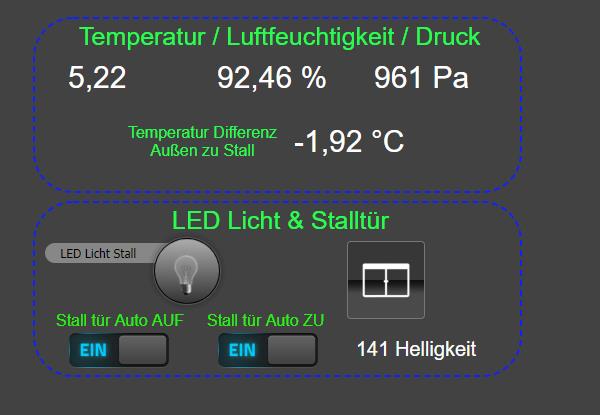

                                            Guten Morgen, habe es nicht schneller geschafft das zusammen zu stellen liege mit einer Grippe im bett 😞

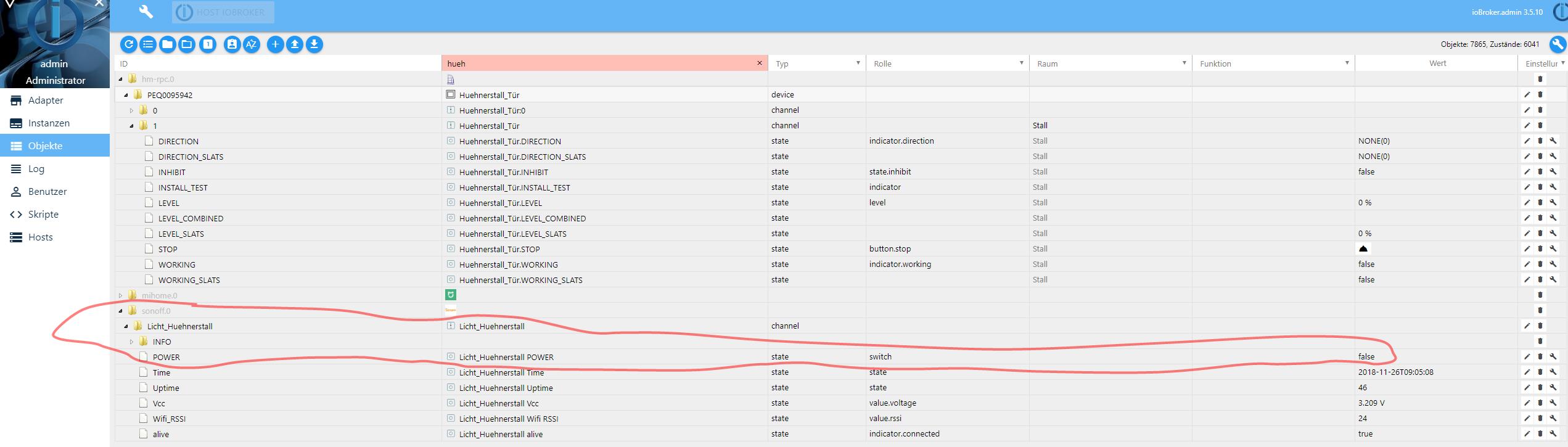

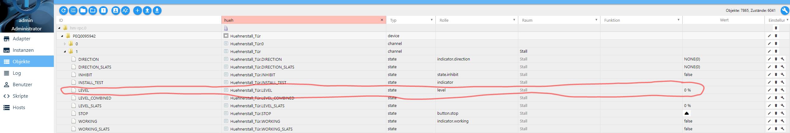

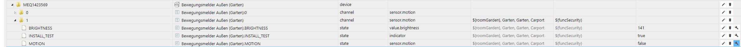

                                            Also hier mal Bilder wie das aufgebaut ist.
                                            Zu der Tür, sie wird mit einem Rollladenmotor auf und zu gefahren, gesteuert wird es von HM-LC-Bl1PBU-FM deswegen das Level.
                                            Wenn du noch mehr Infos Brauchst sag das, eine Lösung würde natürlich toll sein. Meine Frau ist von der ganzen Sache schon genervt :roll:
                                            als wir das Projekt angefangen haben dachte ich das ist doch kein Problem naja war es wie man sieht doch.
