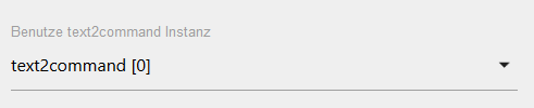

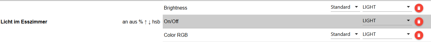

    Ich habe nun auch auf den IoT Adapter gewechselt und das Weihnachtsangebot gebucht. So weit so gut, dabei ist mir ein Thread in Erinnerung gekommen, in dem das die Voraussetzung für die Nutzung des Custom Skill war. Also mal den Skill aktiviert und schon gehen die Fragen los :lol:
    Hier mal ein paar Bilder was ich habe:
    5076_skills.png 5076_text2command_config.png 5076_iot.png 5076_iot_cloud.png
    Hier brach ich ein Stups in die Richtige Richtung.
    Ich habe den milight-smart-light Adapter laufen und den auch über die IoT Cloud an Alexa angebunden (das funktioniert). Ich schaffe es aber nicht die Commands über Alexa und Text2Command so zu setzten, dass es auch läuft.
    Erklärung zu dem Vorhaben, der milight-smart-light Adapter hat ein kleines Problem mit dem Schalten der Lampen auf weiß, denn das kann er nicht, ist bekannt und soll nun eben über IoT und Text2Command umgangen werden.
    Problem:
    Wenn ich nun sage "Alexa, schalte Esstisch auf weiß", sollte doch der Trigger in Text2Command Adapter dafür greifen, macht er aber nicht. Hier fehlt mir irgendwie die Verknüpfung des ganzen miteinander. Bei dem Befehl wechselt die Lampe auf rot, was genau dem Fehler des Adapter entspricht und so eben über die Cloud und dem milight-smart-light Adapter gesteuert wird.
    Der Testsatz "schalte Esstisch auf weiß" in der Text2Command config dagegen läuft und schaltet schön die Lampe auf weiß. Wie bringe ich es nun IOBroker bei, dass er bei dem Befehl "Alexa,schalte Esstisch auf weiß" eben nicht den Fehler des milight-smart-light Adapter umsetzten soll, sonder das was dazu im Text2Command hinterlegt ist?
    Genau an der Verknüpfung des ganzen stehe ich momentan ganz schön auf dem Schlauch.
