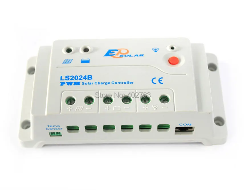

                  В связи с желанием перенести оборудование на теплый балкон, я озаботился вопросом более продвинутой зарядки батареи. Кроме того, вопрос об автоматической корректировке буферного режима в зависимости от температуры встал еще более остро. Вполне можно ожидать даже на теплом балконе изменения температуры среды в рамках 10-30 градусов. В результате поисков выяснил, что с этим делом у производителей все плохо, но есть интересный выход - контроллеры для солнечных батарей. Собственно они и предназначены для умного управления зарядом батареи, а что на него подавать - солнечную панель или БП от сети - дело не важное. Выбрал такой
                  ~~![](</s><URL url=)<link_text text="https://ae01.alicdn.com/kf/HTB12UPPIXXX ... ls-RVs.jpg">https://ae01.alicdn.com/kf/HTB12UPPIXXXXXbDXXXXq6xXFXXX5/LS2024B-PWM-20A-solar-charge-controller-custom-control-for-solar-home-system-outdoor-lighting-signals-RVs.jpg</link_text>" />
                  БП к нему надо на 15-16V. Я взял у meanwell LRS-200-15 - понравился высоким КПД. Действительно слабо греется. Термодатчик для батареи можно купить готовый и подключить к контроллеру или использовать простой термистор на 47 килоом. У контроллера есть COM порт (RS-485, Modbus). Через него можно снимать все текущие параметры потребления - напряжения, токи, режимы заряда, состояние батареи, аварийные ситуации). Заряжает сей контроллер не тупо в буферном режиме, а так, как надо заряжать разряженную батарею, только потом переходя в буферный режим.
                  Работает все это у меня нормально. Из недостатков - у контроллера полностью отсутствует какой-либо фильтр на выходе, что может привести к помехам по питанию. Поэтому крайне желательно повесить на его выходе фильтр. Хотя бы электролитический конденсатор побольше.~~~~
