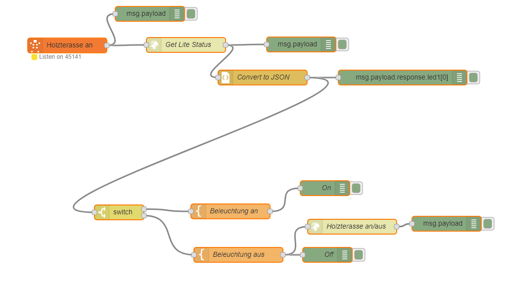

    ich bin der totaler Neueinsteiger und versuche folgende Problemstellung zu lösen:
    Ich habe eine Lichtsteuerung in meinem Sicherungskasten die über IP (HTTP) angesprochen werden kann. Ich versuche gerade diese Steuerung lokal via Node-red und Alexa anzusteuern.
    Mein Problem ist das der http request der Lichsteuerung nur als togglen implementiert ist. Wenn ich den request absende und die Lampe ist an wird sie ausgeschaltet. Gleicher Request schaltet die Lampe an wenn Sie aus ist.
    Da ich einen Echo2 habe und diverse Node-Red Knoten die 2. Generation nicht unterstützen (Gerät wird in Alexa App nicht gefunden) habe ich einen wemu emu Knoten benutzt. Meine Frage ist kann ich irgendwie verhindern dass sich der Status der Lampe ändert wenn der Flow via Alexa getriggert wird? Ich müsste also beim Befehl Licht an prüfen ob das Licht bereits an ist (ist per http möglich) und wenn ja müsste ich verhindern dass das Device den Status ON annimmt. Außerdem wäre es gut wenn ich den aktuellen Status des Devices irgendwie prüfen könnte um anschalten und ausschalten in einem Flow realisieren zu können.
    Ich packe euch mal meinen Flow in den Anhang. Vielleicht habt ihr eine Idee.
