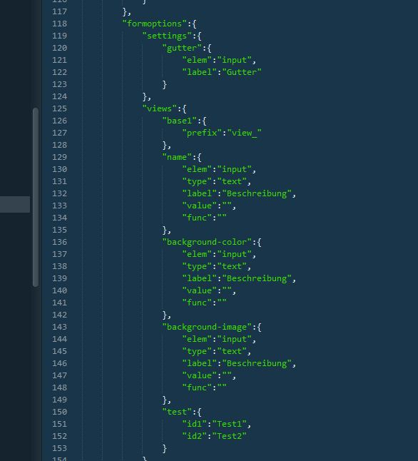

                          Um das Problem nochmal anzusprechen. Ich hatte Einträge in der io-packages.json (native) drin, die ich wieder gelöscht habe. Wenn ich nun aber das Object hole, sind nicht nur die aktuellen Angaben der io-packages.json drin, sonder auch Einträge, die ich aus der io-packages.json schon wieder gelöscht hab…
                          Ich hab mir im Admin die Daten mal im Expertenmodus angeschaut. Dort ist genau das glöeiche drin wie in der io-packages.json, nämlich das:
                          "formoptions":{
                          	"settings":{
                                  "gutter":{
                                      "elem":"input",
                                      "label":"Gutter"
                              "views":{
                                  "base1":{
                                      "prefix":"view_"
                                  "name":{
                                      "elem":"input",
                                      "type":"text",
                                      "label":"Beschreibung",
                                      "value":"",
                                      "func":""
                          		"background-color":{
                                      "elem":"input",
                                      "type":"text",
                                      "value":"",
                                      "func":""
                          		"background-image":{
                                      "elem":"input",
                                      "type":"text",
                                      "value":"",
                                      "func":""
                                  "test":{
                                      "id1":"Test1",
                                      "id2":"Test2"
                          Wenn ich jetzt allerdings das Objekt hole mit:
                          ngl.conn.getObject('system.adapter.nightingale.0',false,function(err, obj){
                              if (err) console.error(err);
                              if (obj) {
                                  ngl.theAdapterConfig = obj;
                                  ngl.theFormConfig = ngl.theAdapterConfig.native.formoptions;
                          Und logge das ngl.theFormConfig dann ist das drin:
                          Form Config:{"views":{"name":{"type":"input","label":"Beschreibung","elem":"input","value":"","func":""},"background":{"type":"input","label":"Beschreibung","helper":"color"},"background-image":{"type":"input","label":"Beschreibung","helper":"file","elem":"input","value":"","func":""},"base1":{"prefix":"view_"},"background-color":{"elem":"input","type":"text","label":"Beschreibung","value":"","func":""},"test":{"id1":"Test1","id2":"Test2"}},"settings":{"gutter":{"elem":"input","label":"Gutter"}}}
                          Nicht nur, dass die Reihenfolge ne ganz andere ist, es sind auch alte Elemente drin, wie z.B. das Element "background" welches ich irgendwann durch "background-color" ersetzt habe.
                          Soweit…
                          • snadorS Offline
                            snadorS Offline
                            snador
                            Ich hatte gerade nen Geistesblitz und der hat das Problem behoben :-) Ich habe den Adapter irgendwann auf single umgestellt und die Daten aber weiter mit
                            geholt. Wenn ich die Daten jetzt mit
                            ngl.conn.getObject('system.adapter.nightingale',false,function(err, obj){
                            hole, dann passt es. Warum ich vorher allerdings gemischte Daten bekommen habe verstehe ich trotzdem nicht :-)
